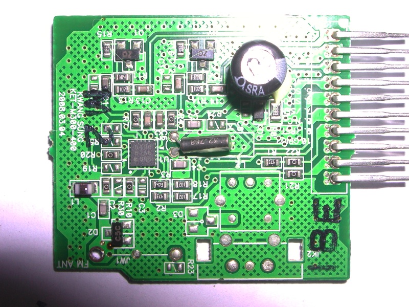

    Думаю что этот девайс лучше чем на силабсе, потому как FM модуль от автомагнитолы.
    Мне конечно нравятся выражения, думаю и кажется, но надо обосновывать как-то свои ответы, от себя добавлю, серия SI474X является автомобильным тюнером разработанная для этих целей известной компанией
    Разработка устройств для CarPC
    По умолчанию Re: Новый FM адаптер для CarPC
    Я вообщем то повторил то же самое что ты сказал о БП.
    По теме: Есть структурная схема и заявленые характеристики, они не впечатляют.
    Также не наблюдаеся перехода производителей магнитол, на более дешевую технологию, можно понять почему.

    Эрудированнее надо быть, уже давно один из монополистов в производстве тюнеров переходит на данные микросхемы.
    P.S Наверное кинескопные телевизоры сейчас мало кто покупает.
    Пока не встречал нигде такой информации.

    Ну вот и начали уже холивар На самом деле нужно сравнивать все варианты в полевых условиях.
    Я смотрел даташиты на силабз, который стоит у Самоделкина - в теории выглядит следующим шагом в развитии тюнеров, так как почти вся обработка сигнала ушла в цифру.
    Это имеет и плюсы и минусы. Плюсы - низкая себестоимость и высокая технологичность. Минусы. Все сильноинтегрированные решения имеют проблемы с качественной обработкой сигнала.
    Что я имею в виду. Вспомните историю с переходом на силиконовые тюнеры в комповых TV - тюнерах. Все знают чем это кончилось. Все новые изделия стали ХУЖЕ по чувствительности и избирательности. Это касалось, повторюсь, комповых тюнеров, работающих практически в тепличных условиях с точки зрения приема сигнала.
    Если силабсу удалось сделать микруху БЕЗ КОНТУРОВ, которая сможет хотя бы приблизится по качеству к схеме с двойным преобразованием частоты, применямой в большинстве устройств с отдельным тюнером, то я снимаю перед силабсом шляпу.
    Но что-то мне подсказывает, что это почти невозможно, есть специфические помехи, которые нельзя подавить цифрой. Авторадио работает в очень жестких условиях приема. Ну не верю я в сказки.
    Поэтому хотелось бы увидеть результаты сравнительных испытаний, а не разговоры про знаменитую фирму силабз, знаменитую в основном цифровыми микросхемами.
    Если бы это выпустила mitsumi, съевшая собаку в практике разработки радиоустройств или сони или филипс в лице nxp, то я бы поверил возможно.
    Silabs пока знаменита только своей микросхемой радио для телефонов и дешевых плееров. Это все имхо конечно, но народ хочет купить вещь, а не очередной ларт.
