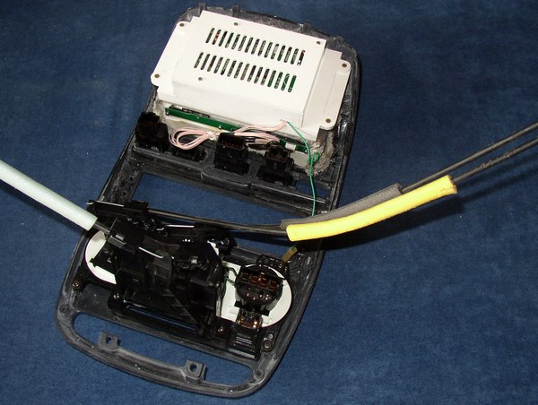

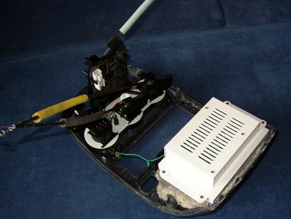

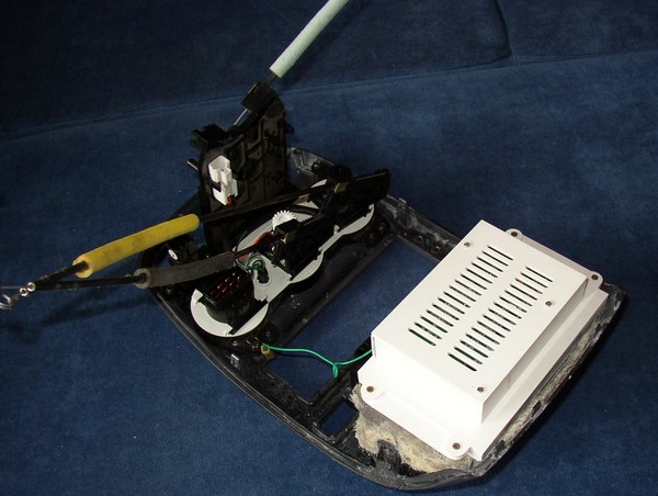

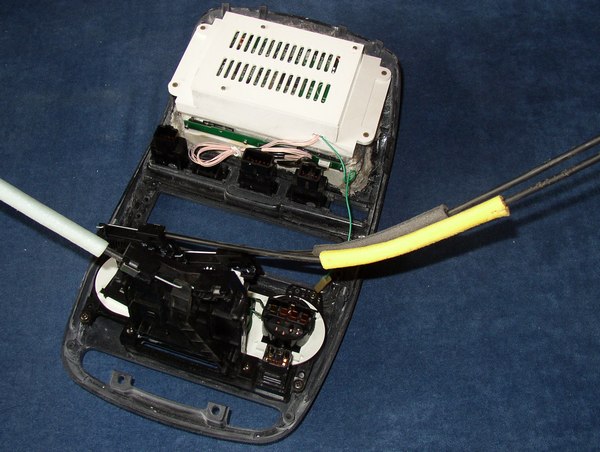

    Ребята через штатное место замечательно затаскиваются провода и печку снимать не надо.Для протаскивания нужна по хорошему протяжка скручивается из проволоки,а кабель лучше смазать или силиконовой смазкой или маслом чтобы лучше проскальзывал.Но там тащить не советую так как АКБ стоит слева,нах тещить до середины а потом еще по салону,моно только себе хуже сделать помех поймать да и гемора больше.
    Тащите через еще одно штатное место, оно проходит через левое крыло,посмотрите у Вас провода заходят в него из под капота,снимаете подкрылку это дело 10 минут и там тащите провода,а в салоне они выходят снизу слева от водителя,где монтажный блок.Так и легче и лучше.

    Век живи, век учись! Я и забыл, что там еще один жгут идет. benladen, ОГРОМНОЕ спасибо!

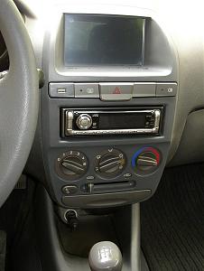

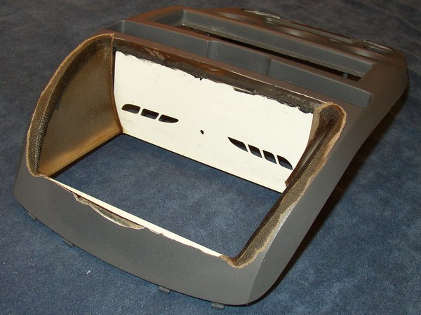

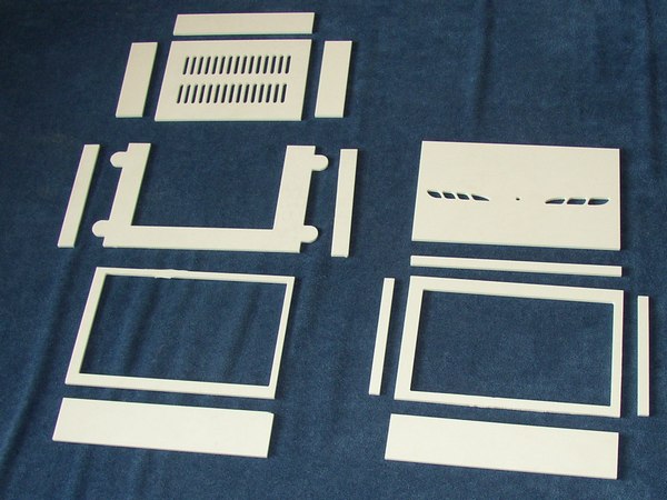

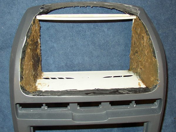

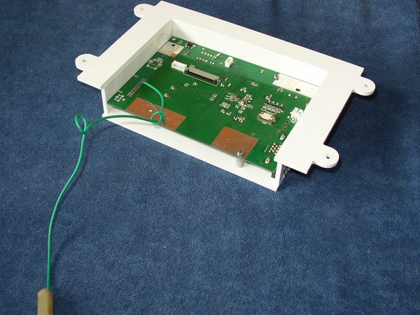

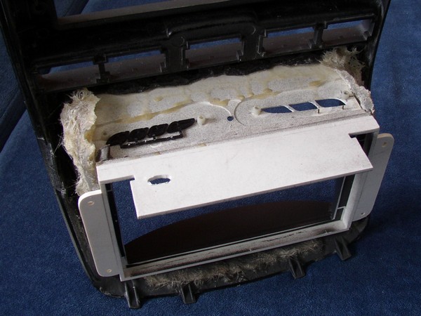

    Выслушав конструктивную критику и насмотревшись на бликующий монитор я понял, что так жить нельзя. И стал во-второй раз пилить свою панель, чтобы сделать угол расположения монитора более правильным. Заказал из 3мм полистирола (хотел из 2мм, но у рекламщиков его не оказалось) новый корпус монитора.

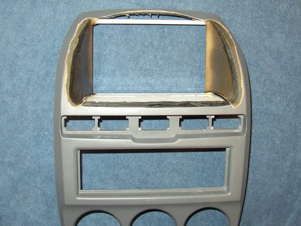

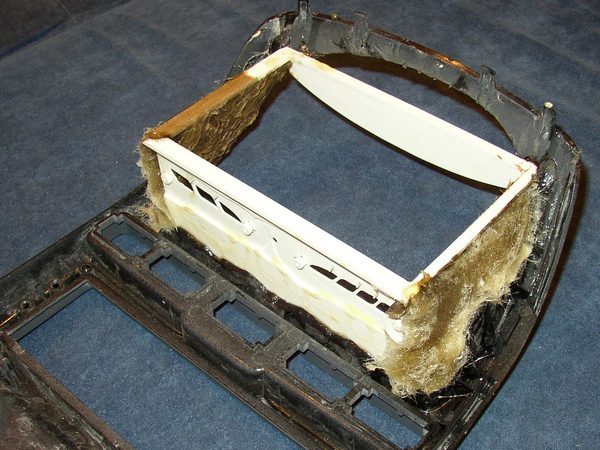

    Склеил из него, при помощи супер клея гель, рамку. И воспользовался чулочной технологией.

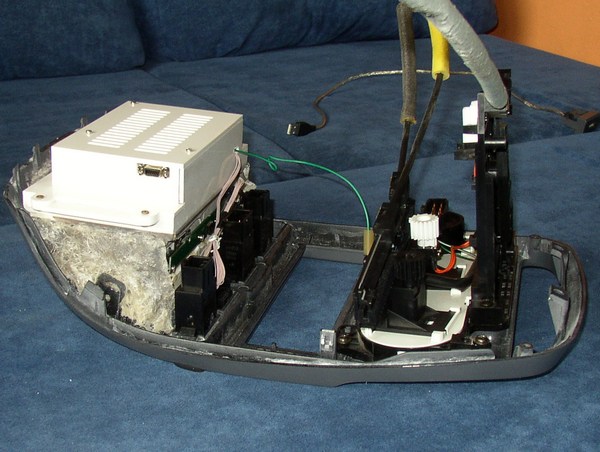

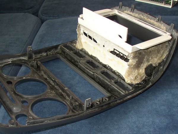

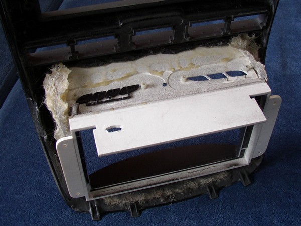

    Когда чулки пропитанные эпоксидкой подсохли, с обратной стороны укрепил боковые стенки стекломатом, пропитанным той же эпоксидкой. А снаружи зашпатлевал шпаклевкой со стекловолокном Body зеленая банка. Потом шкурить, шкурить, шкурить, шпатлевать шпатлевкой Body белая банка, и шкурить, шпатлевать, шкурить, шпатлевать, шкурить. В общем муторное это дело. Козырек сделал таким же образом.

    Теперь красить.

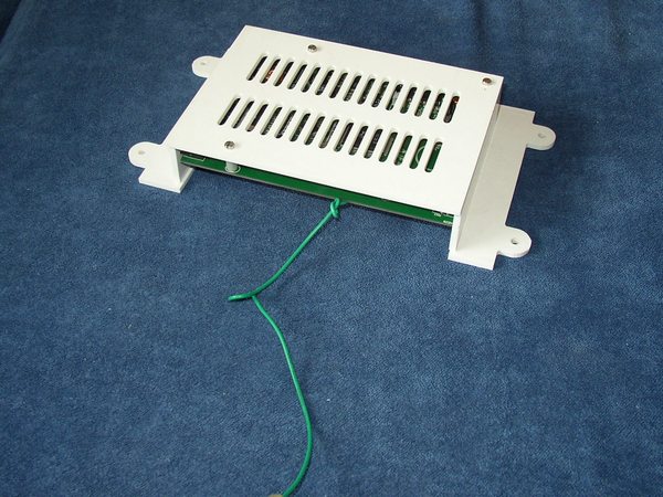

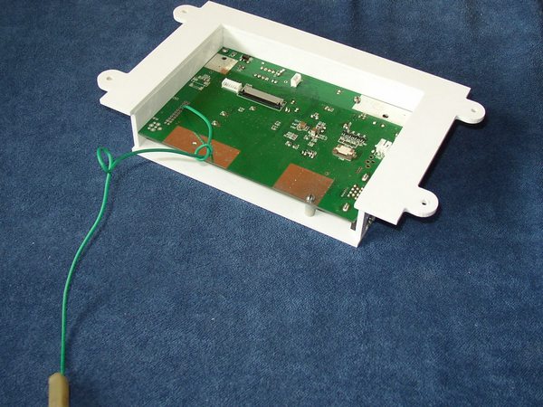

    Тем временем склеил заднюю стенку монитора.
    И приладил блоки кнопок.

    Собрал окончательно.

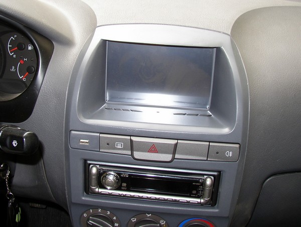

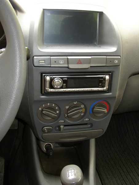

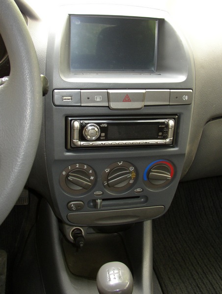

    А так это выглядит на машине. Теперь экран нормально виден даже в очень солнечный день!

    Класно сделано, сразу видно руки мастера. Рамка по качеству исполнения супер, как в первом так и во втором варианте.

    Пальцем будет неудобно тыкать. Глубоко очень

    Да точно классно вышло, теперь точно все видно будет
