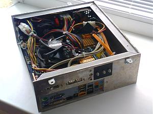

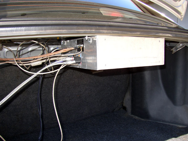

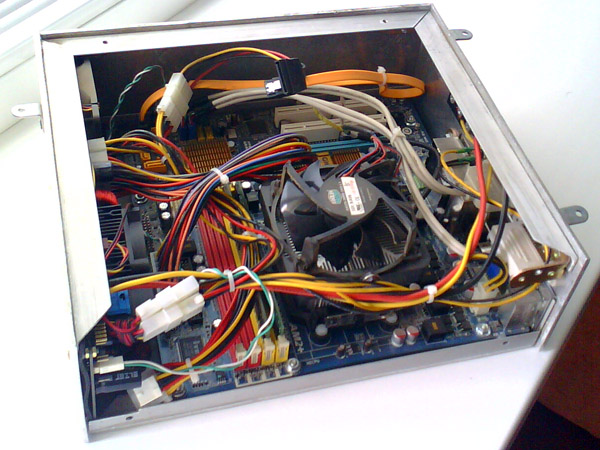

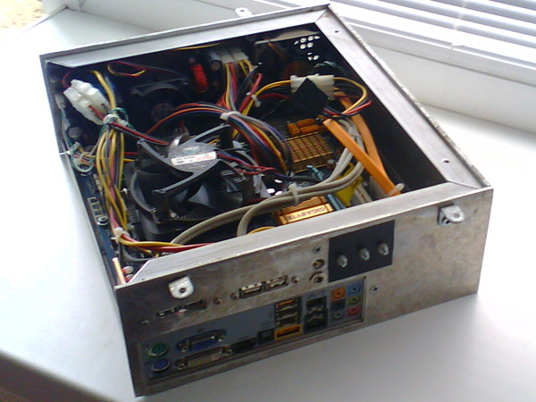

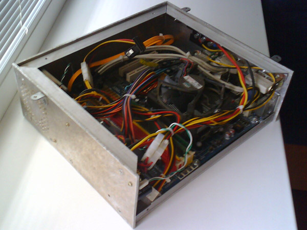

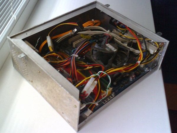

    Итак, сам CarPC:

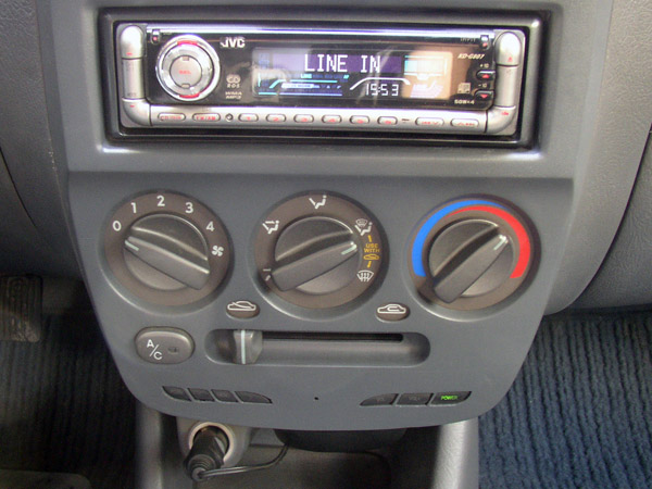

    И то, как он установлен в машине:

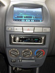

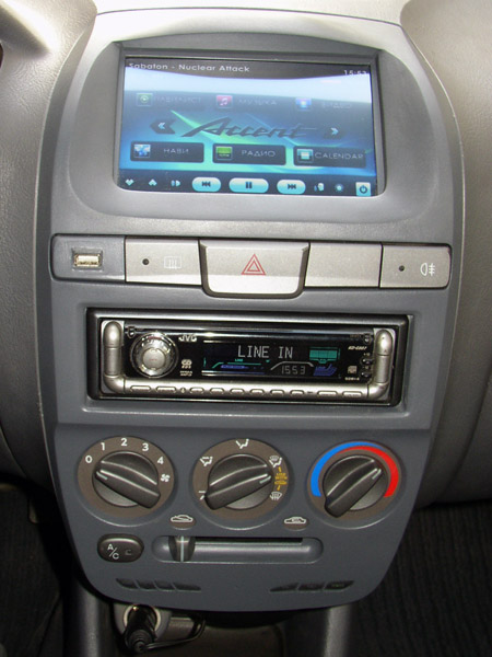

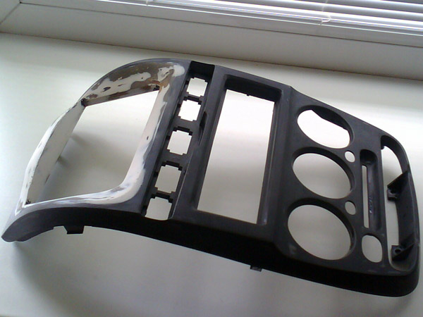

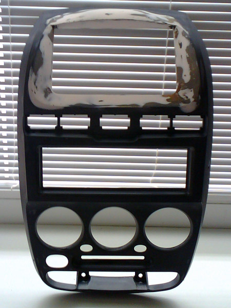

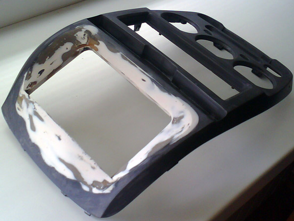

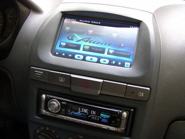

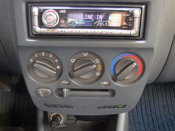

    Установка монитора - это самый трудоемкий процесс. Я решил отказаться от дефлекторов воздуха и часов на панели, и вместо них сделал рамочку для матрицы монитора, а кнопки от монитора поместил на место штатных выезжающих подстаканников. Для этого в дюралевой пластине выпилил дырочки под кнопки и приклеил ее к панели на эпоксидку и стеклоткань. Вот что из этого получилось:

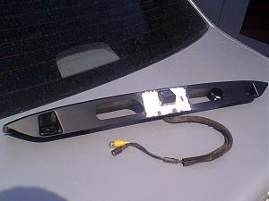

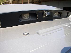

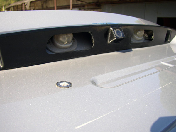

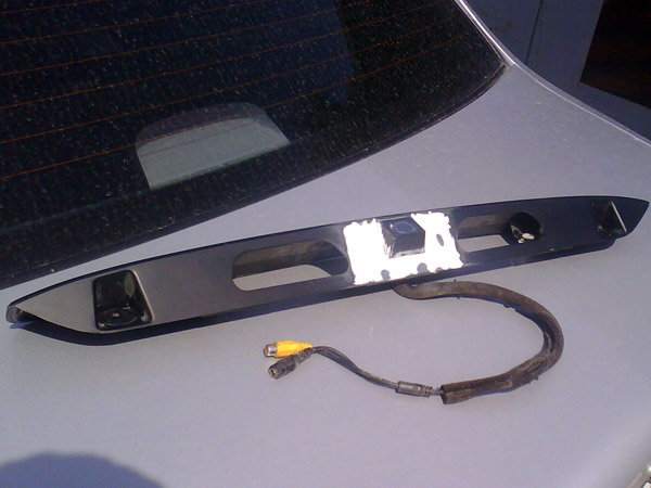

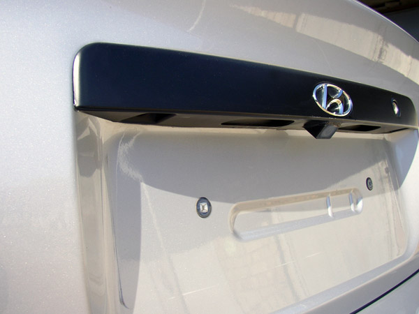

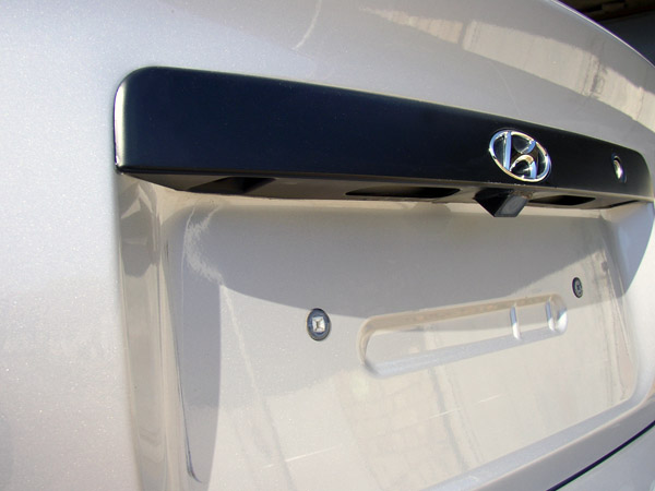

    Далее сделал камеру заднего вида, которую поместил в черную накладку над номерным знаком. Крепеж делал при помощи двух винтов и холодной сварки. Камера включается автоматически при включении задней передачи. Объектив камеры смотрит вниз, захватывая часть бампера. Парковаться стало, ну очень удобно.

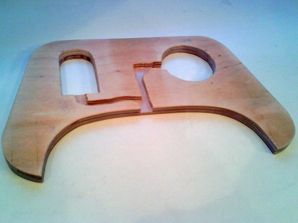

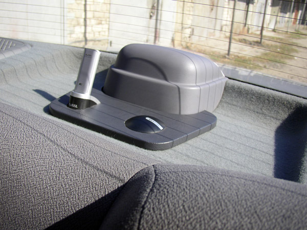

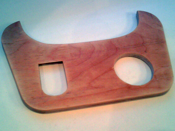

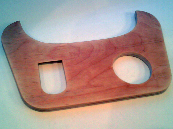

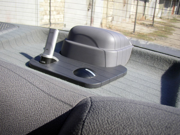

    Таблетку GPS ресивера и Wi-Fi адаптер решил установить на задней полке. Для этого, из 8 мм фанеры выпилил что-то вроде подиума, с обратной стороны которого отфрезеровал бороздки для укладки проводов этих устройств. И обшил все хозяйство винилис кожей.

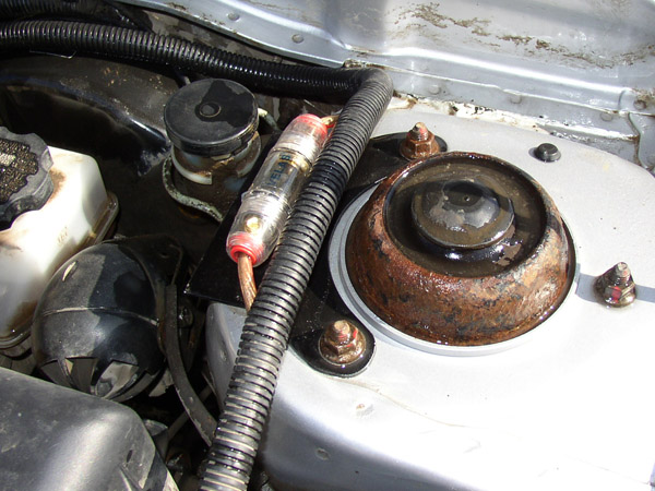

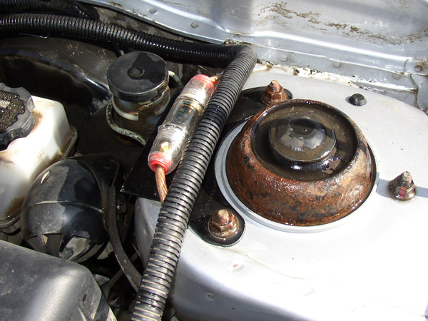

    Плюсовой провод для CarPC идет через 40А предохранитель, который расположил на самодельной пластине закрепленной на чашке амортизатора.

    Слушай я себе так первый раз встраивал моник в панель за место воздуханов и под таким же углом.Но потом отказался от этого потому что ничего не видно при солнце.
    А у тебя как видимость?
    Установка CarPC

    на фото видно, все плохо

    40A это же очень много?

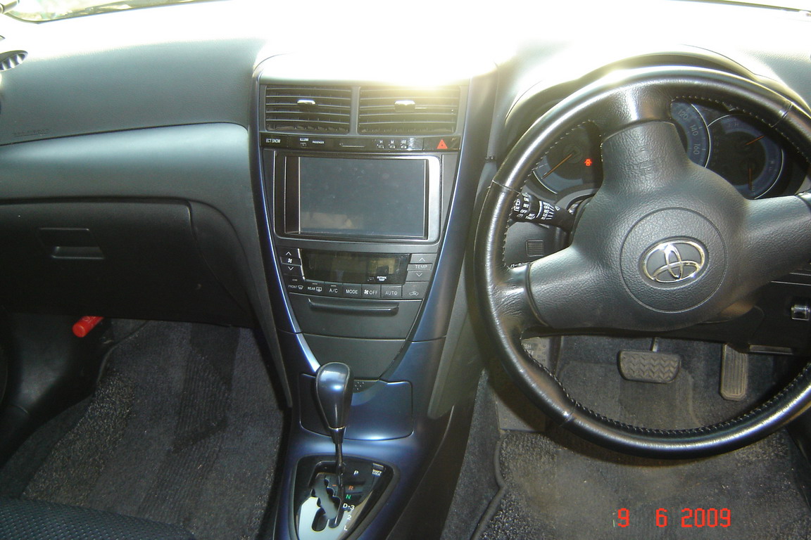

    Красивая инсталяция GPS и WiFi. Рамка тоже очень хорошо получилась, но benladen прав, надо бороться с бликами. Попробуй утопить глубже экран. Сам жалею, что несильно глубоко посадил, иногда в ясную погоду отсвечивает.

    Надо монитор поднимать круче чуть ли вертикально только тогда будет все ок.
    При ярком солнце верхняя часть экрана конечно засвечивается, но переделывать пока не хочется. Может быть, долгими зимними вечерами или для другой машины
    Я в этом, к сожалению, ничего не понимаю. Писал по памяти, надо посмотреть какой стоит. А какой бы посоветовали?
    Если его утопить поглубже придется пилить основную переднюю панель, а я этого пока не хочу.
