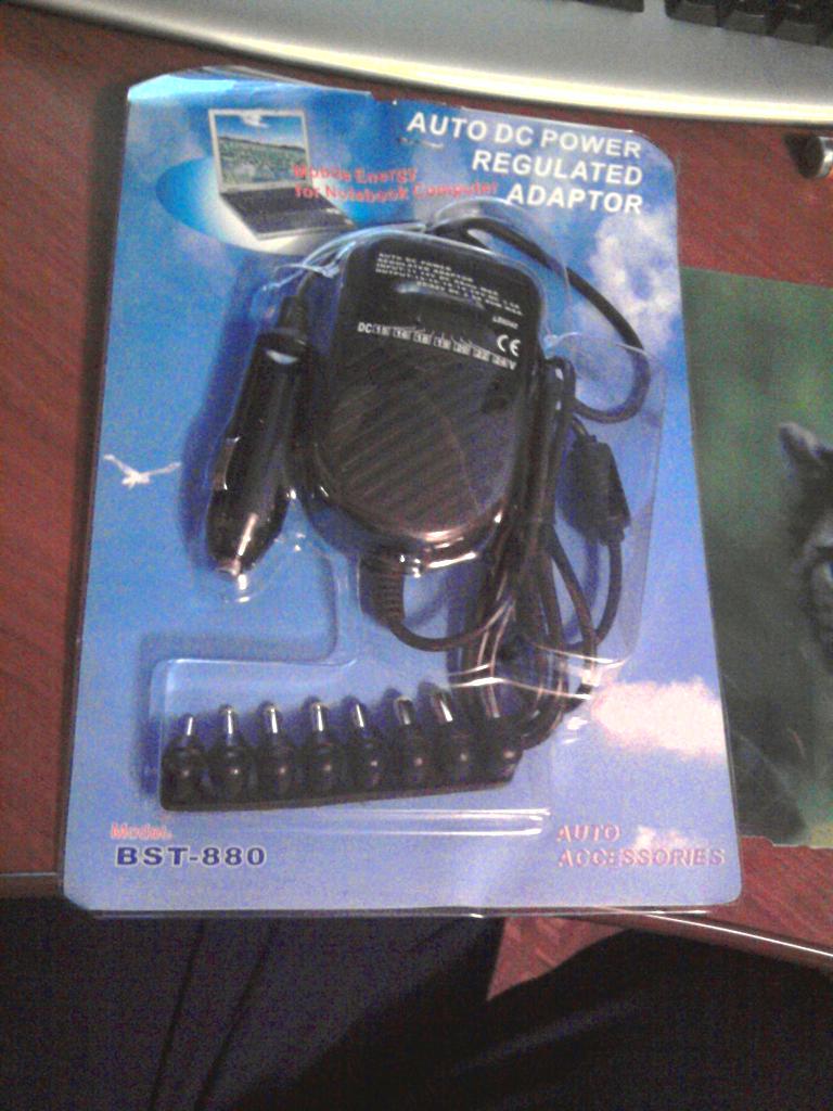

    Пришёл ещё один автозарядник для ноутбуков
    Из такого же делал БП автокомпа

    По умолчанию Re: Мой первый опыт в CarPC. Lada Priora
    Для БП компа нормально? Можно спокойно использовать?
    Ну пока всё норм, прекрасно работает во все морозы, комп не перезагружает при заводе авто. Но грузить такой больше чем ампера на 3 я бы не стал, страшновато
    У меня под нагрузкой ~2А, в простое 1.2А

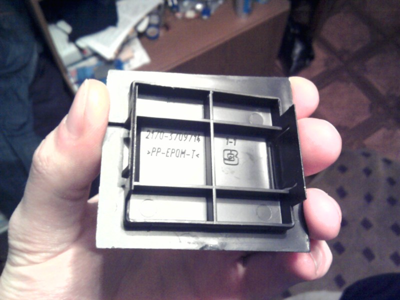

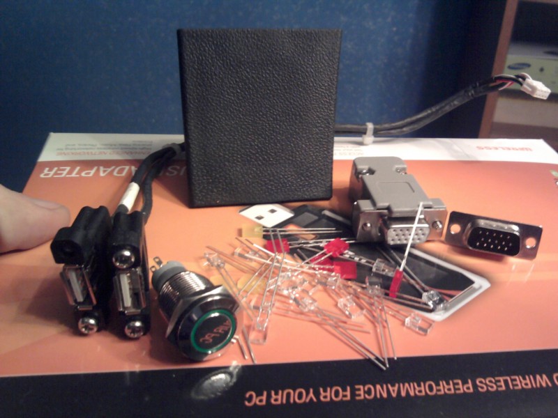

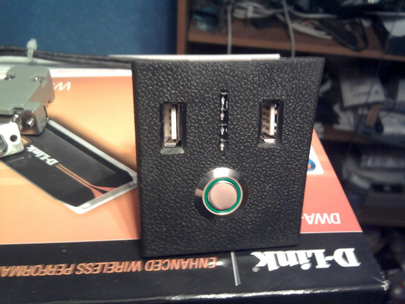

    Вчера снял заглушку подогрева сидушек, закупил деталек и стал вырезать в заглушке дырки и вклеивать детальки.
    В итоге будет:
    2 USB порта
    4 диода: павер мамки (зелёный), павер-выход с БП (зелёный), HDD (красный), WIFI (оранжевый)
    кнопка включения хром с подсветкой (зелёное колечко)
