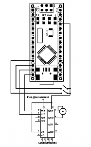

    По умолчанию Re: Моторизированный монитор.
    Да что то ни как не соображу как подключить 1 двигатель к микрухе! Судя по таблице контакт EN постоянно (+) а на контакты А1 А2 надо подавать и (+) и (-) в зависимости от стороны вращения мотора. Как организовать реверс??? У меня есть концевики 2х позиционные (вкл/выкл) стоят они на оси двигателя (редуктора) срабатывают в крайних положениях. Может с помощью их и доп. реле сделать переключение??? Мне бы схемку на пальцах, дальше я сам
    Как то так
    Спасибо, но не то! .
    Как не то,все то, L293 так и подключается
    Я не спорю, но если внимательно прочитать пост №9 и 10 то будет более понятно чего я хотел от нее.
    Нашел схемку (ДШ), но решил проконсультироваться с вами. Какие диоды использовать?? Пишут про КД212 или что то другое?
    А диоды для чего? Они в L293D встроены
    Диоды нужны при использовании L293B
