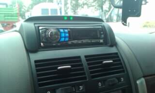

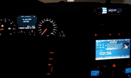

    Согласен, еще бы научить тач. монитор управлять процессером и еще избавиться от головы алпайн!
    а смысл в этом, голова позволяет еще регулировать звук с руля, а так же, когда комп дома настраивается, не остаюсь без музыки.
    Например сейчас перехожу на windows7 и третью центрифугу, комп дома, а в машине музыка есть
    08.09.2009
    236
    259
    По умолчанию Re: Touareg
    Смысл есть! Я извиняюсь за критику, но панель магнитолы не вписывается в интерьер машины по дизайну. Судя по комплектации компьютера и мультимедиа системы , я понимаю что в машине 2 радио, 2 двд проигрывателя. Проект очень хорош в плане надежности т.к. если выйдет из строя компьютер кино смотреть можно будет, а это означает что компьютер не занял центральное место в системе, в машине 2 системы и они живут своей жизнью, иногда пересекаются в мониторе и процессоре. А ЦФ надо в пробке на дороге устанавливать, а не дома
    Продвинутый Аватар для didos
    11.03.2008
    290
    315
    ну нет у нас пробок
    на вкус и цвет товарищей нет, по мне, так очень даже вписывается, цвета подсветки один в один как у турика, все кто видел в живую, отзывались только положительно
    При включенном компе, радио альпа отключается, такова особенность проца 700, а что касается второго ДВД, так я его использую для заднего монитора, мультики дочке показываю, система не избыточна, а 2-х зонная, попробуй силами 1-го компа посмотреть 2 двд диска, один для передних пассажиров, 2-й для задних

    [QUOTE=didos;51948]ну нет у нас пробок
    Я не про подсветку, а дизайн магнитолы (формы кнопок, хромированный энкодер и т.д.). У таурегов нет штатных моников?
    Со вторым приводом все ясно, он для удобства ввода диска, а дочка через "уши" наслаждается звуком. Комп к заднему монитору никакого отношения не имеет?
    моников нет, есть голова с монитором rns 510, но мне она не нравится, да и стоит бешеных денег.
    в туареге внутри много хрома
    да, для нее есть беспроводные уши, на заднем монике можно смотреть и комп и альп

    didos, а рамку для LILLIPUTа изготавливали или подобрали от чего-то?
  7. #17
    11.03.2008
    290
    315
    изготавливал, могу продать в месте с моником, т.к. себе решил брать трансфлективный моник

    Вопрос такой, а разве 8" монитор влазит в 2din стандарт?
    Или влазит потому-что рамка под заказ сделанная?
