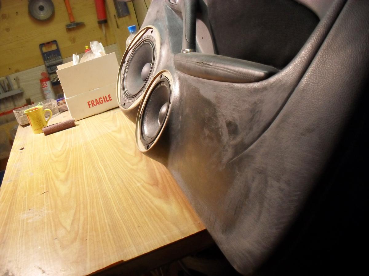

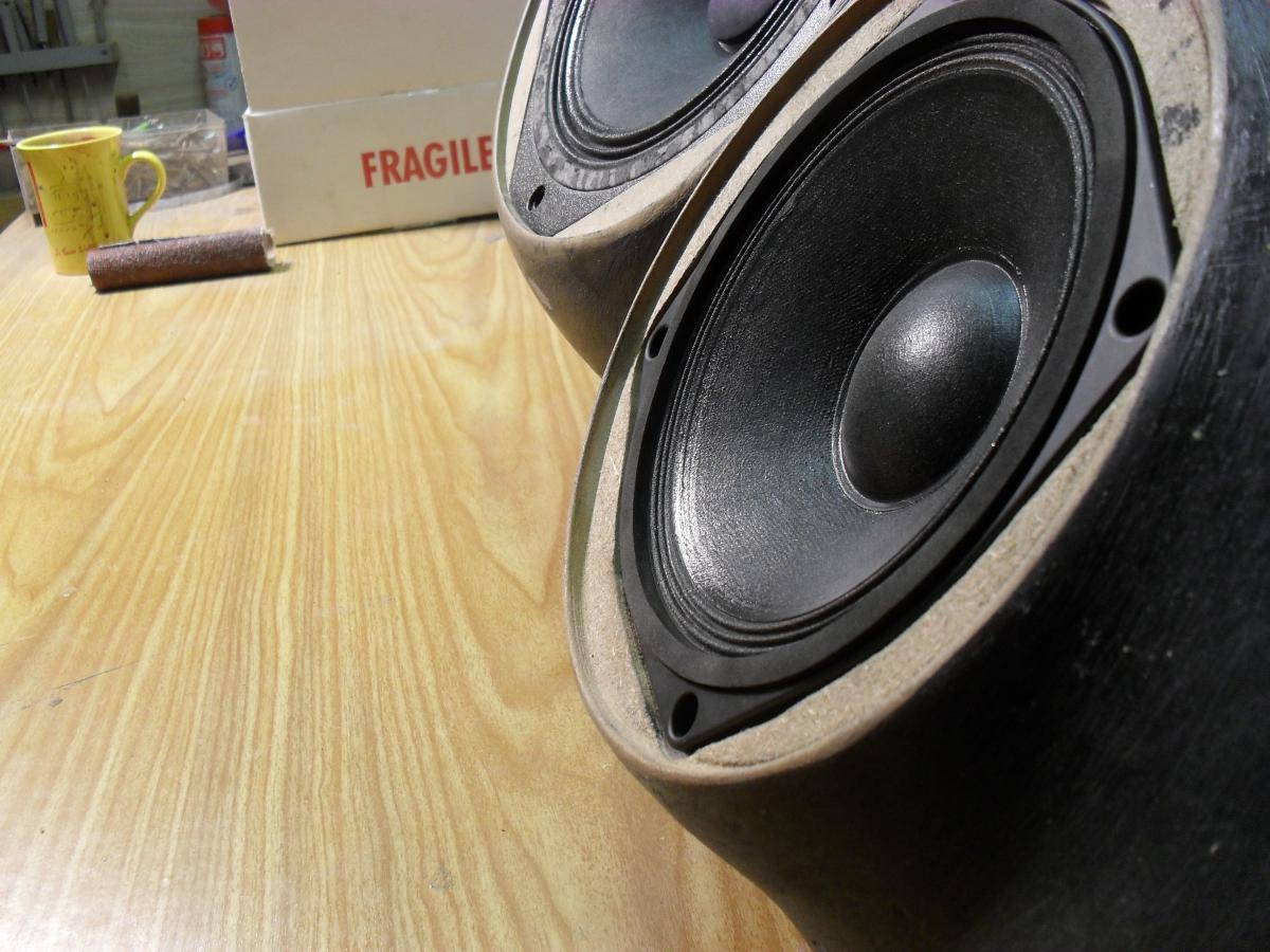

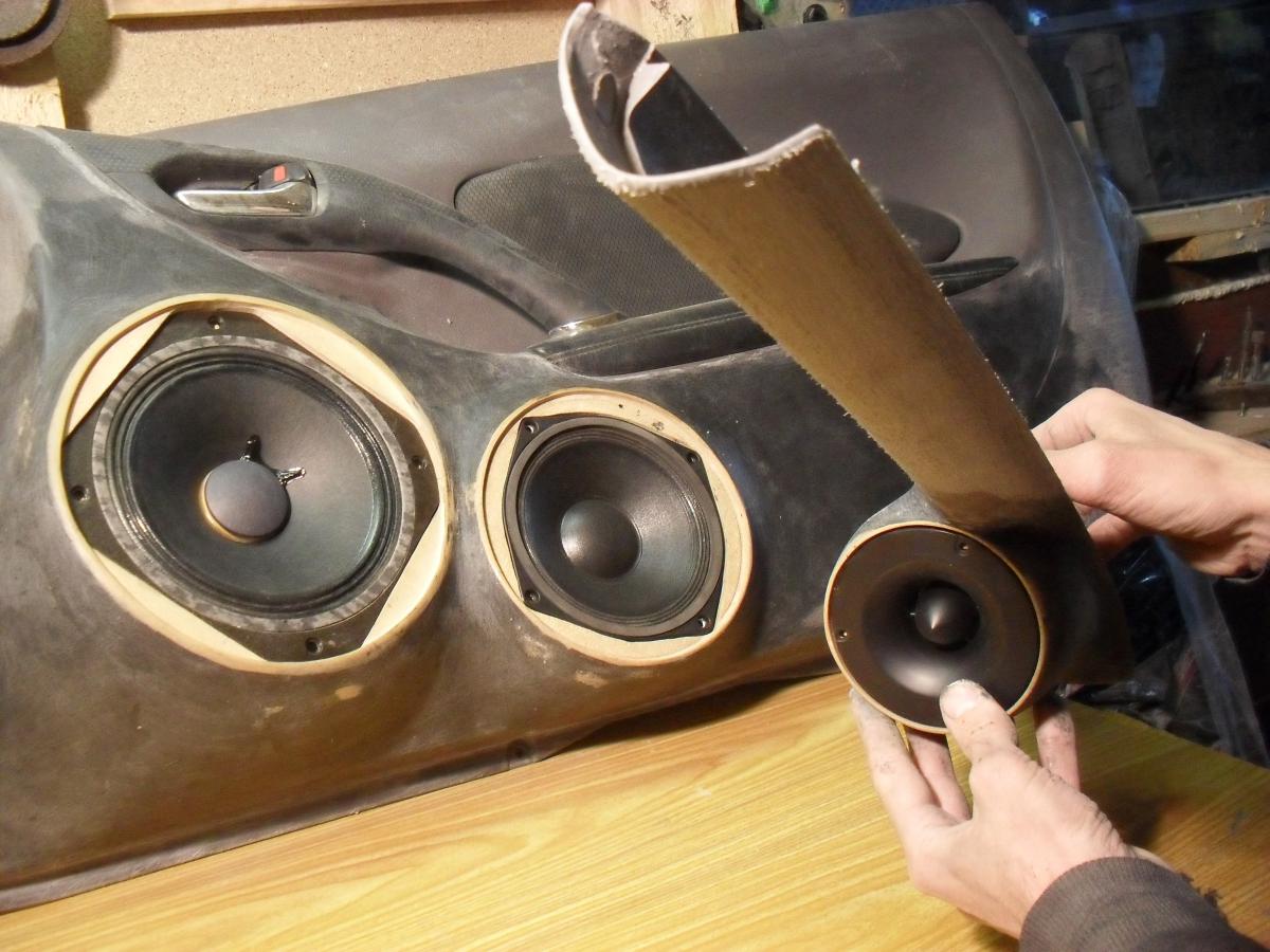

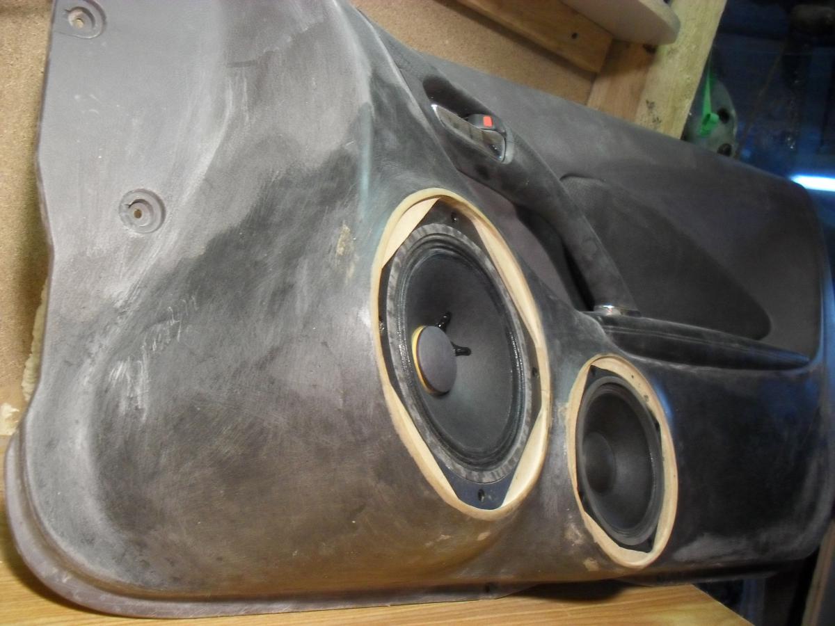

    Стиль инсталляции звуковой части – сток. Я пожелал оставить заводской дизайн максимально возможно без изменений плюс сохранить функциональность багажника. Единственное, где было позволено разгуляться фантазии – это на центральной консоли. Источник сигнала – головное устройство ALPINE установлен в специально отлитой и покрашенной консоли, в состав которой входит подиум под центральный динамик и перенесённый индикатор парковочного радара. В качестве динамика использован коаксиал Focal – эксперименты показали, что динамика меньшей размерности недостаточно для полноценного звука. Совершенно не мешая обзорности подиум решил все проблемы размещения. Всё остальное построено по привычной схеме – процессор ALPINE 700, фронтальные и тыловые динамики Hertz . Для фронта решено было использовать серию Space – высокочастотник в ней неплох и мидбас способен играть достаточно высоко, что при поканальном усилении фронта позволило компенсировать не самое удачное расположение динамиков. И если мидбасовый динамик стоит в доработанном штатном месте, то для ВЧ звена изготовили подиумы с доворотом твитеров на слушателей. Тыловой комплект акустики серииHI-Energy стоит в штатных местах. Более интересным выглядит компоновка усилителей – в нише под запаску один над другим стоят четыре красавца - Alpine серии PDX. Они были выбраны исходя из условий компоновки – место в нише под запаску весьма ограничено. Сабовая часть изначально основывалась на динамике Focal, но он не выдержал мощности киловаттного моноблока и уступил место более серьёзному устройству – Alpine SWX 10. Несмотря на небольшой размер мощности динамика вполне хватило на раскачку салона джипа. Естественно не был забыт и чейнджер – его разместили в крыле напротив. Для задних пассажиров – потолочный монитор Челленджер, с возможностью вывода на него сигнала с компьютера.

    Высокочастотники Hertz Space установлены в уголках зеркал, и развёрнуты в салон с учётом настройки звука процессором. Все остальные динамики в салоне установлены в штатные места.
