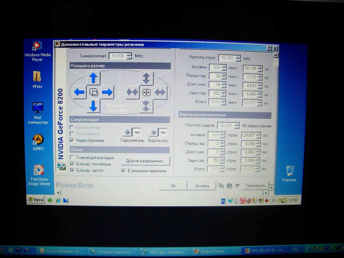

    Вчера снова занимался настройками.
    Вот следуеющее:
    - установил Powerstrip_3.85.645 с лекарством (теперь не выходит заставка о советах, при которой необходимо было кликать на иконку закрыть). Файл программы с лекарством прилагаю.
    - установил параметры. Вот скриншот
Название:	Скриншот настроек.jpg
    Последний раз редактировалось Lexus-470; 18.03.2010 в 08:31.
    Пользователь Аватар для Lexus-470
    07.12.2009
    58
    217
    По умолчанию Re: CarPC на плате ZOTAC GeForce 8200-ITX WiFi
    На экране получилось следующее (видео):
    После корректировки стрелками на PoweStrip перемещения картринки, экран засинхронизировался. Параметры сохранены и компьютер отправлен на перезагрузку.
    После перезагрузки снова нет синхронизации и картинка "растянута" по вертикали. С помощью PowerStrip приходиться снова добиваться синхронизации. И так постоянно.
    Кстати, когда картинка засинронизирована (имеется только мелькое дрожание эрана), при разрыве и соединении провода синхронизации картинка стоит на месте, т.е. дело не в мониторе, а в самой видеокарте.
    Не знаю что дальше делать...
    Пояснения к архивам:
    1. Катинка видна, но нет синхронизации: это после установки всех требуемых параметров в PowerSrtip.
    2. Картинка синхронизирована: это стрелочками на PwerStrip найдены положения устойчивого экрана.
    3. Картинка после перегрузки: это после синронизации все параметры были сохранены и после перегрузки монитор не может синхронизацию найти и ещё экран получается растянутый по вертикали.
    Последний раз редактировалось Lexus-470; 19.03.2010 в 08:35.

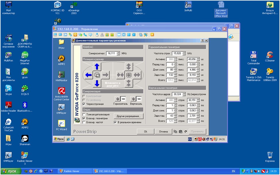

    Да, вот ещё скриншот. После первой настроики и перегрузки постоянно корректировал параметры, при которых картинка стабилизировалась. Если сравнить выложенные скриншоты, то можно увидеть как сильно отличаются параметры установок! Скриншоты не все сделал, но параметры постоянно менялись в небольших пределах.
    Таким образом монитор имеет достаточный широкий спектр настроек.
