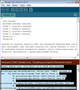

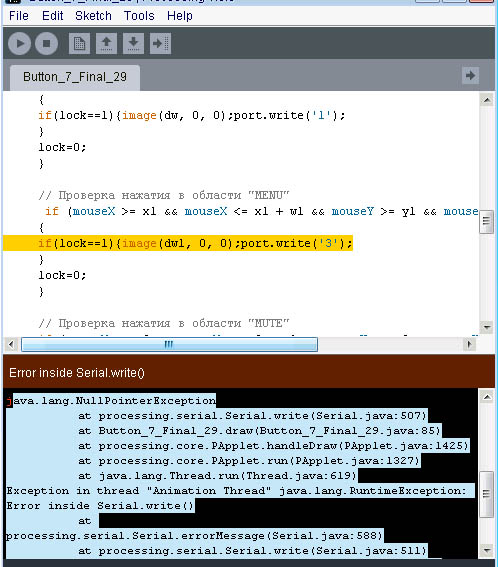

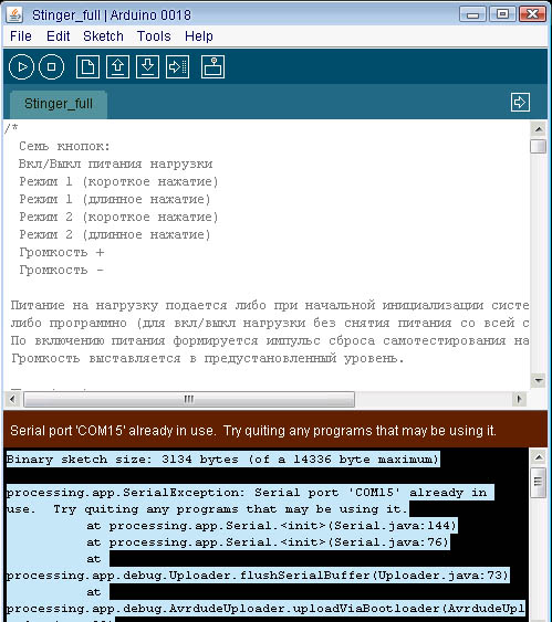

    Нет, не в драйверах, похоже дело:
ID:	8473 Нажмите на изображение для увеличения.
    Это скрины арду и процессинга... Первая вообще запускается полчаса, после выставления СОМ15 при попытке прошить сабж, выдает приведенное, ну и процессинг при запуске скетча - стартует нормально, но при попытке нажать какую-нибудь из кнопок тоже ругается...
    Ну в скетче процессинга порт назанчения указан явно - м.б. как-то можно и прошивке указать, что читать не просто из serial, а конкретно из
    СОМ15?

    Твой IDE ругается на то что нет на 15 порту ардуины

    Да он вроде пишет, что порт занят... Хотя, кем, кроме нее он может быть занят? Значит, да - не признает он прокладку из дров между ней и собой.
    Блин, и как же их теперь переустановить?! Перепробовал все разумные (и неразумные, увы) методы: либо визард установки долдонит, что самые путные дрова уже стоят и нефиг тут пытаться подсунуть еще что-то (если обновлять), либо после жесткого удаления устройства через диспетчер они выплывают откуда-то вновь. Замкнутый круг какой-то... Реестр чистить страшно - FTDI дрова нужны не только арду, а поди там различи - чьи они...
