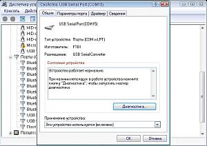

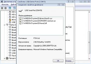

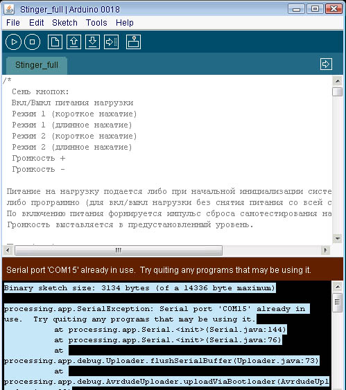

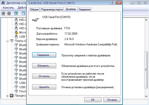

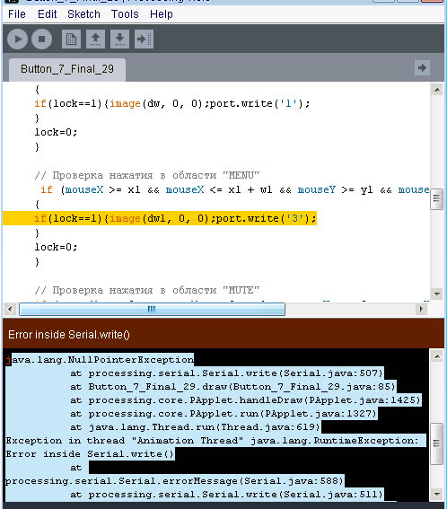

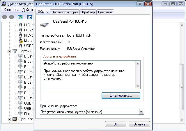

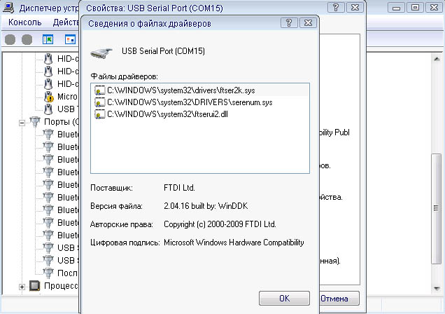

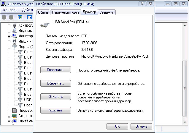

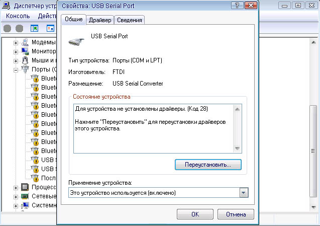

    Система макетировалась и отлаживалась на компах с Win XP и Win GE. Сабж управляет радар-детектором, душа его режим самотестирования по включению питания и попутно управляя всеми его функциями (так как инсталляция РД скрытая и физического доступа к нему нет). Связка арду и РД работает безупречно, но вот при установке в машину мост между контроллером и компом обломился: прога, сгенерированная процессингом для управлением ардуиной с компа, даже не запустилась. Ее исходный скетч под процессингом тоже забастовал, ругаясь именно на установки порта (хотя и он, и прога были поправлены с учетом карписишных реалий - т.е. СОМ-порт выставлен правильно).
    При отключенной физически арду они пусть и задумчиво, но все же запускаются, кстати...
    Похоже, сабж сел на СОМ15 (во всяком случае, при его физическом отключении именно это устройство пропадает из конфига оборудования)

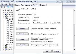

    Предположительно, такая шняга могла иметь место из-за кривой установки дров (брал их, кстати, именно отсюда). Если на других компах процесс их инсталляции состоял из двух этапов (как будто бы устанавливалось два устройства), то тут все ограничилось одним, да и то как-то неубедительно все это происходило...
    Попробовал их снеси - фигушки! Через Диспетчер дрова вроде бы удаляются (система предупреждает, что ужо она сейчас все на хрен снесет и перезагрузится), однако ж после этой перезагрузки все снова без вопросов оказывается на своих местах: был ли сабж в этот момент подключен или нет, никакой повторной инсталляции драйверов не требуется - или снова СОМ15 с вышеприведенными скриншотами (если был подключен), либо его появление в Диспетчере с теми же параметрами после подключения...

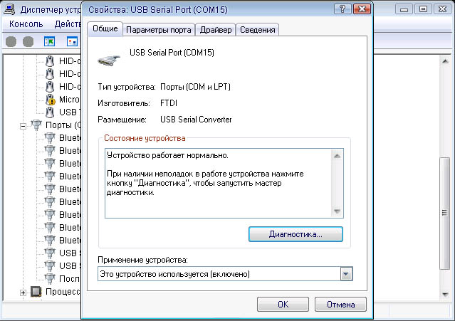

    После разнообразных попыток удалить-таки дрова посмотрел на

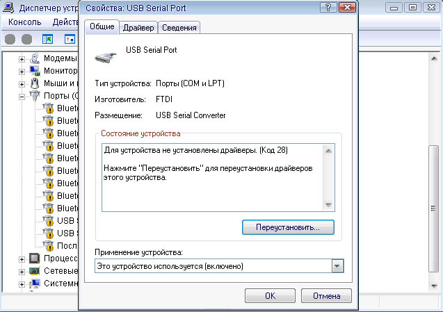

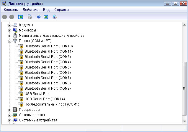

    и снес их из системы (молодец, ага!). Ну и понятно, получил
    (Если бы был конкурс мудаков, я бы занял второе место!)
    Нет, ftser2k.sys, ftserui2.dll и serenum.sys на место-то я верну, но вот вопрос, как все же корректно переустановить дрова - открыт и по сию пору.

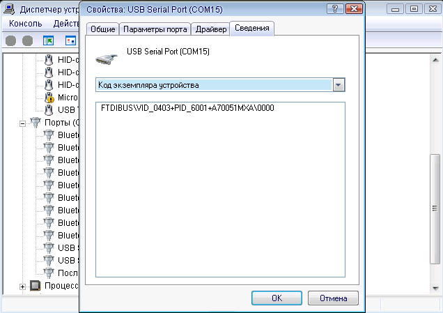

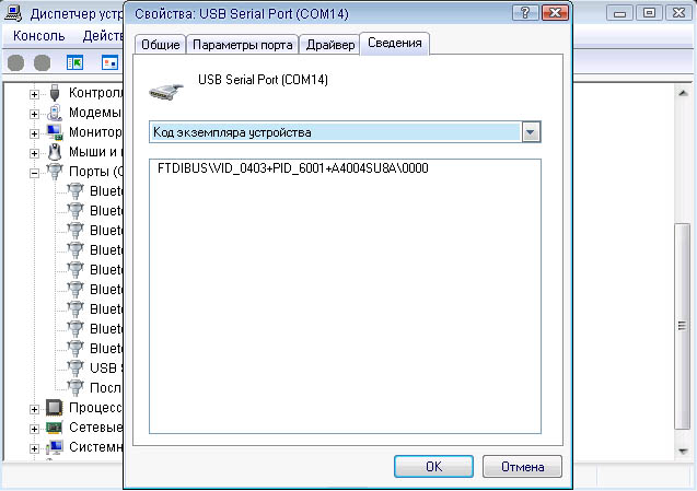

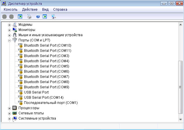

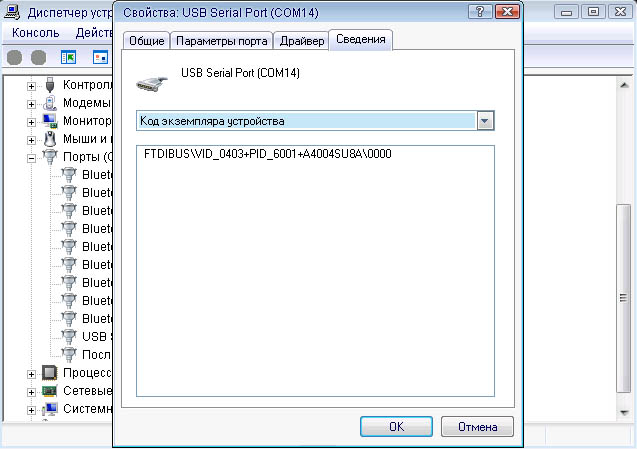

    Да, вот еще что: в системе куча FTDI устройств (OBD II и TPMS адаптеры, 3D Conn, Dazzl, тач) - уж не знаю, конфликтов между ними до сих пор не было и вряд ли они есть и сейчас, просто в конфиге есть еще несколько мутных девайсов ( в том смысле мутных, что опознать их не могу - мож, какой из них и к ардуине относится):

    Заливал 017-й (судя по тому, что на компе 018-я даже не распакована была). Сейчас поставил 018 и залил ей. Связка арду и комп похоже по-прежнему работает (РД уже в машине, поэтому о успешности их работы могу судить только по адекватному миганию светодиодов ардуины). После работы перемещусь в авто...
    Странно: в установках IDE-01х Tools/Board стояло
    Arduino Diecimila, Duemilanove, or Nano w/ATmega 168
    Последнее удивило (ведь у сабжа ATmega328...)
    Выбрал Arduino Duemilanove or Nano w/ATmega 328, но заливка не прошла: ругнулась и послала на оффсайт.
    Вернулся к прежним установкам - все как по маслу.

    Эх, если бы... Это было первым, самым очевидным - не сработало. И удалял (и драйверы, и устройства), и откатывал. Короче, и так, и сяк - никак. Допрыгался до того, что обвалил работу половины USB-устройств (удалив те три гадских файла). Возвращение их (файлов) назад успеха не принесло (см. пятый скрин в первом посте).
    Отвалились GPS, скайлинковский модем и адаптер OBD.

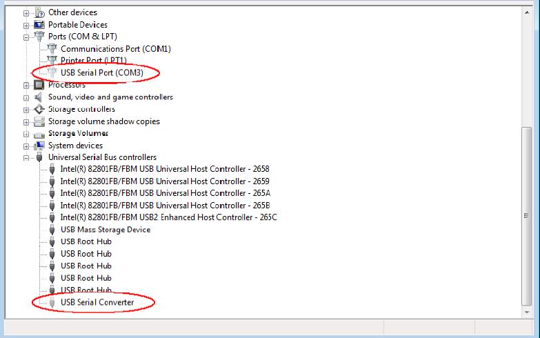

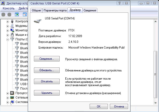

    Но с арду подвижек так и нет. Скачал VCP с оффсайта ( самая свежая версия). Попробую еще с ними. Здесь нашел очень ценный скрин:
    Весьма похоже на то, что было у меня на рабочих системах (кстати, понятно теперь, почему при корректной установке процесс инсталляции дров проходил дважды). Теперь USB Serial Converter`а в системе нет.
