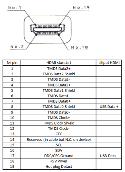

    Может кому тоже будет полезно...
    Родного кабеля по длине мне не хватило, пришлось делать новый
    К сожалению сделать коротким usb шнурок не вышло так как устройство отказалось определяться. Потрошить пришлось ближе к разъему который втыкается в монитор. А дальше отдельными шнурками тащить USB и HDMI Провода в HDMI необходимо разорвать.
    ....наверное поэтому и у меня не стал работать тач, когда я к тому концу где один HDMI присобачил переходник HDMI мама-мама плюс еще один кабель HDMI..... как выйти из положения при наличии таких шнурков??? и вопрос второй: как активировать автоматическое переключение на AV1 или AV2?
    Только в монитор втыкать родной шнурок, а потом тащить отдельно usb и hdmi... по стандарту usb data+ и data- должны быть витой парой, а в обычном hdmi кабеле data+ вообще окажется экраном

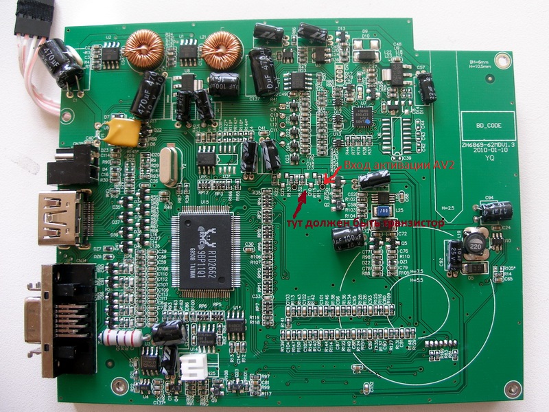

    Во вложении... Хотя тут вроде об этом уже где-то есть...
    ....как активировать автоматическое переключение на AV1 или AV2?
    http://www.pccar.ru/showthread.php?t=6408&page=2... совсем недавно сам тож делал в 889 -ом, думаю особо ничем платы не отличаются.
    во вложении выставляю, но ничего не происходит. или все таки надо припаивать транзистор и провод тянуть на включение... а как же описание монитора: автопереключение есть! или ЕСТЬ, но с небольшой доработкой?
