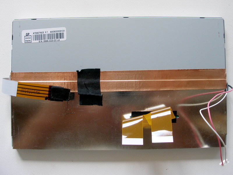

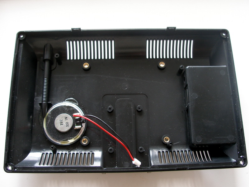

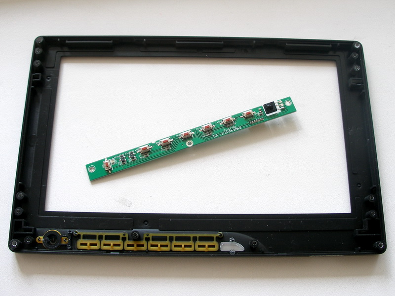

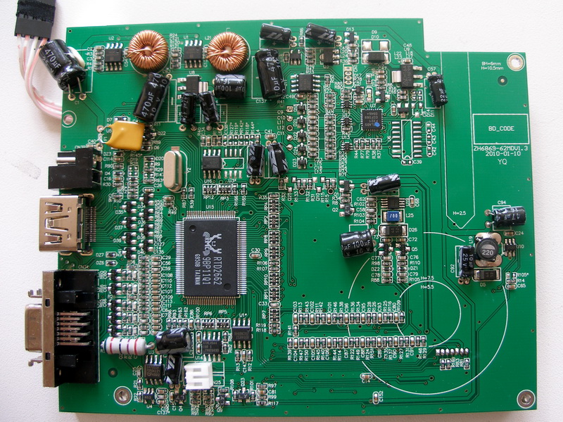

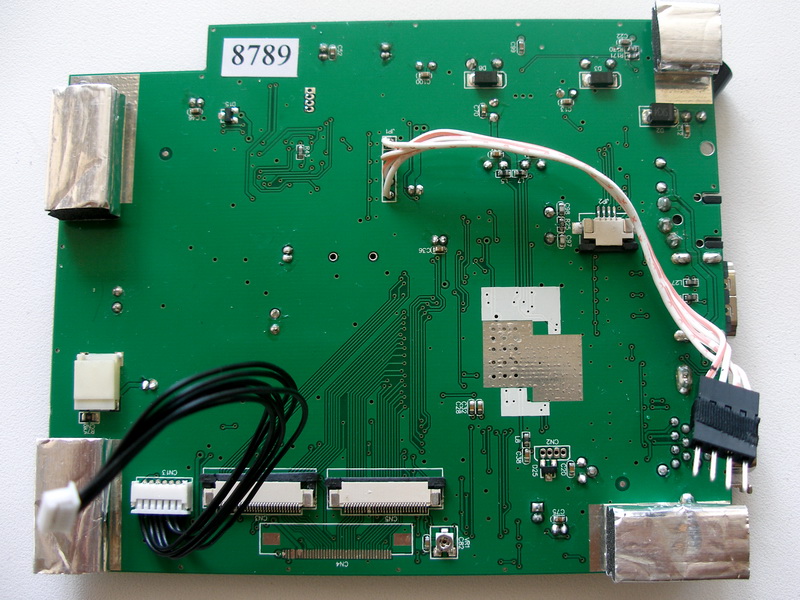

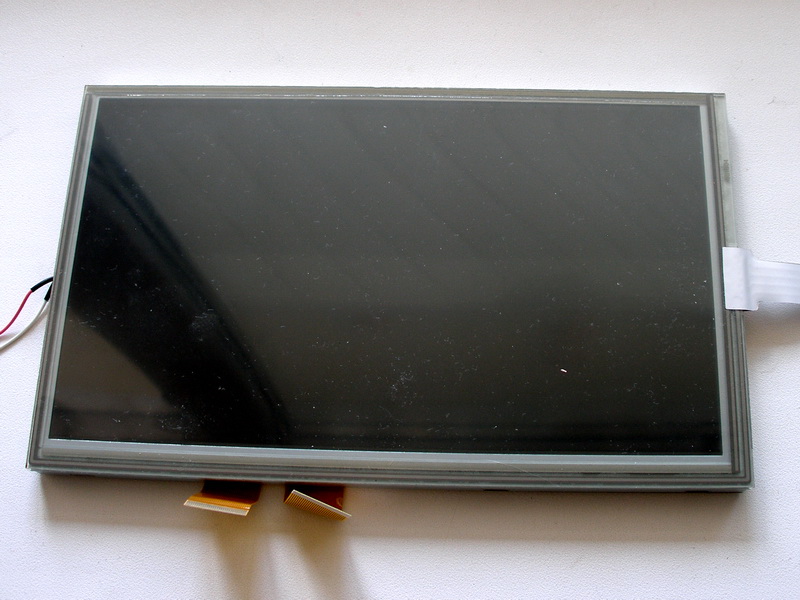

    Восклицание LILLIPUT 869GL-NP/C/T - установочные размеры.
    Хочу выяснить как LILLIPUT 869GL-NP/C/T выглядит внутри. Узнать все его размеры без корпуса. На разных сайтах установочные размеры варьируются от 130х189 мм до 192x116 мм.
    Пожалуйста, имеющие такой монитор, опишите размеры в разобранном состоянии поточнее и если можно приложите фотографии внутренностей монитора с разных сторон.
    Заранее премного благодарен.

    По моим замерам получилось: установочный размер матрицы - 116х193 мм. Видимая часть экрана (окно в корпусе монитора) - 100х173мм.

    nndmitry, огромное спасибо за размеры монитора - мне подходит. Почти те же размеры указали и на другом сайте (+\- 1 мм).
    Советую магазину сменить информацию на сайте на корректную.

    Можно использовать не родной ХДМАЙ кабель, а тач брать от разьема с ВГА, только надо выпаять два дроселя под раземом ХДМАЙ а то работать не будет!

    А поподробнее можно. Дроссели где? На рисунках выше показать можете?

    выпаять вот эти два эллемента ( при использовании не родного обычного ХДМАЙ кабеля)
    Плюс еще я тач сделал чтобы не отключался при переключении режимов VIDEO HDMI (выпаиваеться транзистер и замыкаеться дорожка)

    Dr_cannabis, спасибо.
