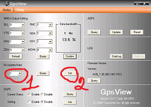

    Эм.... а можно глупый вопрос, где дрова к девайсу брать? чёто с оффсайта не подхватывают устройство...
    PS нешел по ссылке указаной интересно почему с сайта производителя не работают... теперь вопрос как раскачать до 10Гц? (до 5 раскачался)
