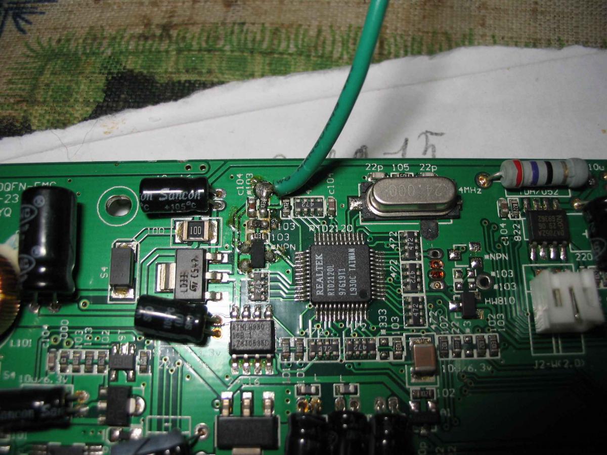

  7. #17
    10.07.2009
    238
    262

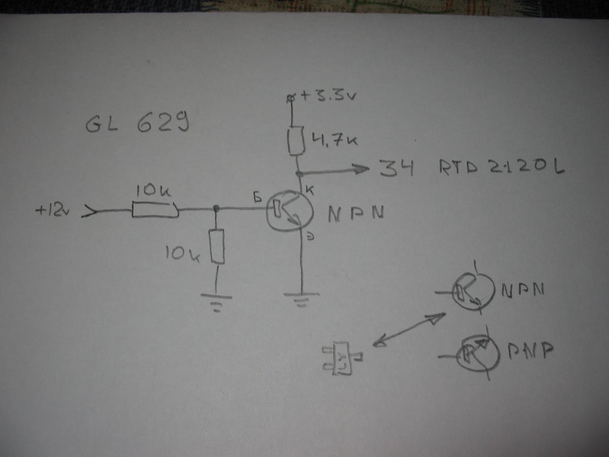

    По умолчанию Re: Спецы нужна помощ куда впаять провод переключения камеры зад.вида
    Цитата Сообщение от I.ILSUR.R Посмотреть сообщение
    вот только вопрос эта сборка обозначена как G9. Или на другой плате как HX . VG пол дня искал даташит не хрена не нашел может есть спецы разъяснить что да как может аналоги есть
    вот как это дело реализовано в lilliput 629, сигнал приходит не на процессор, а на rtd2120l, на 34 ногу.
    NPN, PNP это проводимость, прямой, обратный, короче это просто транзистор, у меня стоит npn - с маркировкой LY
    p.s на рисунке ошибка, где транзистор pnp, стрелка эмитера должна смотреть на базу.

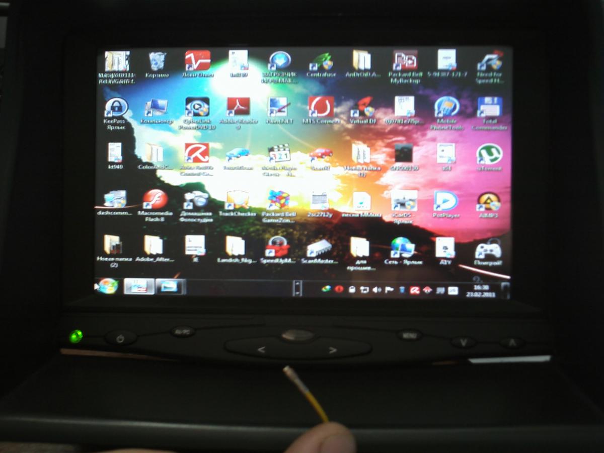

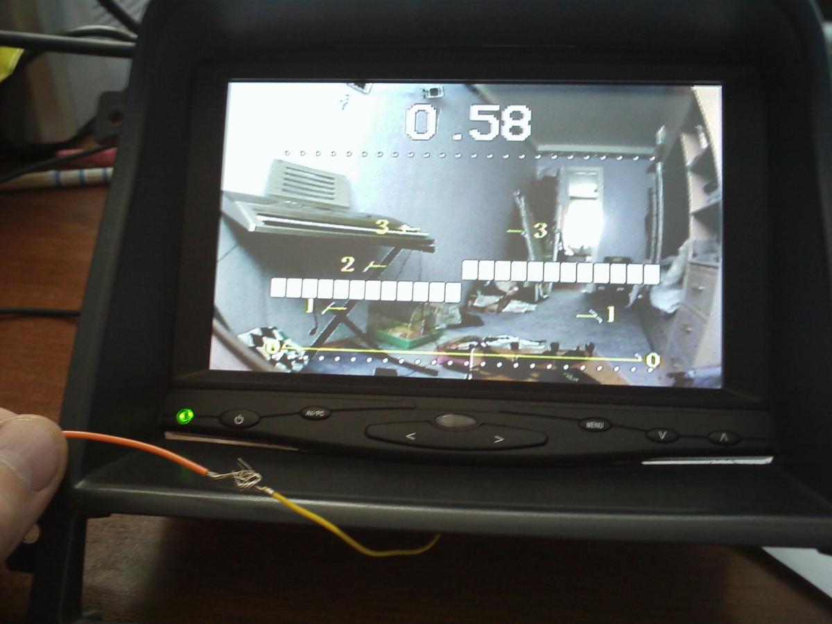

    Ну вот можно и закрывать тему все работает запаял транзистор npn код t04 на одну управляющую линию на AV1 вывел желтый провод фото отчет выкладываю если будут вопросы пишите чем могу помогу все спасибо кто мне помог Как установлю все это хозяйство в авто выложу в проектах а пока извеняйте господа
