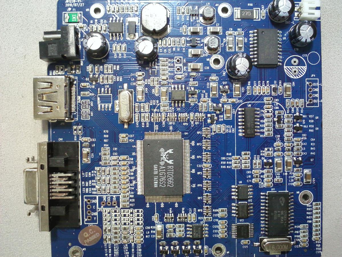

    По умолчанию Спецы нужна помощ куда впаять провод переключения камеры зад.вида
    Помогите кто чем может заказал монитор в описалове было написано есть провод авто переключения но когда пришел монитор его там не оказалось перерыл все темы но там плата не такая как у меня вот фото платы и монитора может у кого есть схема этого монитора

    может это поможет RTD2660.pdf

    Спасибо но у меня RTD2662 тама

    у меня есть даташит на RTD 2662

    плата похожа на лиллипут 669 - если у тебя такой моник как раз - то могу фоткануть куда у меня припаян провод

    Если у тебя точно такая же плата было бы не плохо. Или посмотреть если контролер RTD2662 куда идет в какую ножку после провода так сказать набросок схемки типа там вроде резистор, транзистор и потом куда?
    думаю тогда мои фото могут тебе помочь, особенно вот эта

    извини перепутал там 2622

    бывает Было бы не плохо если бы кто посмотрел куда идут дорожки после проводка камеры понятно что 2 резисора-транзистор- а дальше куда в какую ножку контролера RTD 2662 или куда есчо.

    ну так брось даташит на RTD 2662,и посмотрим куда да как, у меня 629 лилипут на RTD 2660, недумаю что там глобальная разница, зыркнем сравним.
    p,s с транзистора сигнал через резюк идёт на чип.
