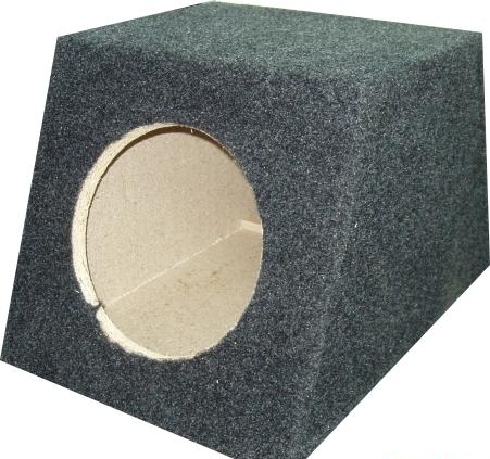

    Решил дополнить акустику сабвуфером, для этого приобрел нч динамик, некий ivolga drive 10c
    и корпус ЗЯ для него Atlantics box 10 (29,4 литра)
    п.с. комп пока что работает исправно и без перебоев, все настроил на 100% как мог, фотки выложу позже . Рамку пока что не переделывал, лень пилить

    А я яй. Звучка Xonar, хороший фронт, превосходный усилок. Вложена достаточно солидная сумма денег и купил китайский дерьмовый саб. Нехорошо.

    не сказал бы я что он настолько плохо звучит, чтобы называться китайским гаМном . Подпрыгивать вместе с машиной я не рассчитывал с самого начала))). Просто хотел немного разнообразить звук. После тщательной настройки, звучит очень даже не плохо. Бас мягкий, глубокий, меня лично устраивает (за 2000 рублей то), А если на усилке включить grand bass, то бьет так что аж ручки из подстаканника вылетают.

    Да я имел ввиду не прыжки с машиной От ЗЯ давления не получишь так просто. Это шумовая машина и только. Качества ни какого. Зарекся я эти супры,мистери ,пролоджи,иволги,уралы. Их единственное применение это большой ФИ в четкий пацаномобиль который слышно за три квартала. Гул и шум. Поймешь как подкинешь другую голову. Советую тебе Peerless XXLS10. В ЗЯ обязательно.

    Ух ну тут явно отличается цена)))) 11 тыщ от 2 . Я не спорю что Peerless звучит получше. Но тут и цена то явно выше в 6 раз). Я пока что расчитывал на бюджетный саб, чтобы хоть какая-то глубина в звуке была. Из бюджетных сабов ivolga не так уж и плоха)) Но спсб. за совет. Когда разбогатею, куплю Peerless
