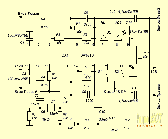

    проблему решил перемоткой дроселя, потребление стало около 4А
    сейчас подумываю над установкой сего девайса и его пригодности в машине:
    расширение стереобазы
    Да уж это не помешает!

    от расширения отказался, наводки ловит гад, и хрен убираются, была добавлена развязка на ВА3121, от предидущего бп отказался ввиду нехватки мощи, бп сделан своего приготовления за основу был взят пб АТХ-250ватт, собрана печатка 50х170 и все это успешно работает в машине
