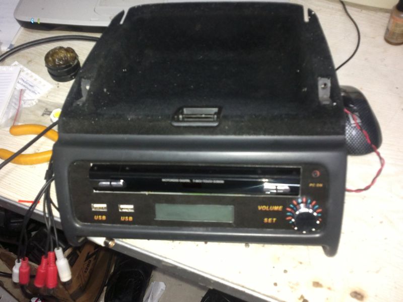

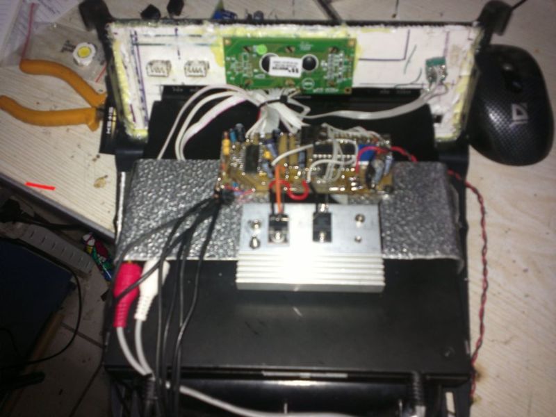

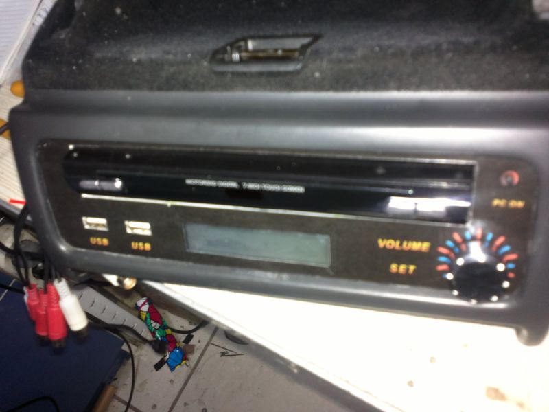

    так как в авто стоял комп на базе ноута ААО 110, после прошествия года четкой его работы пришел к выводу что он морально устарел, и решил его заменить, для этого было куплено:
    моник мистери 8120
    мать атом D525
    2гиг оперативы
    винт 500гигов
    ну и что осталось от предшественника- BU353, хабы 2шт, и приятные мелочи,
    корпус был взят бог его знает от какого то мини ITXа с блоком питания, который оказался довольно хорошим для нужных целей, ибо на тестах работал вплоть от 7 до 16 вольт, спаял регулятор громкости и тембров с управлением одним энкодером и жк дисплеем, пока смонтировал одну часть компа,
    вот фоты того что сделано:

    По умолчанию Re: SUBARU SF-5 агрейд
    А на ЖКИ какую инфу отображает?
    Фото монитора в рабочем состоянии не видно

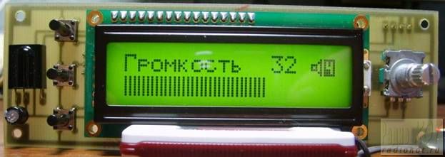

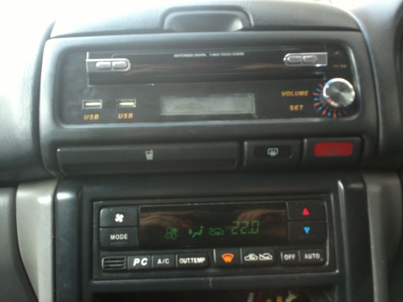

    кж рисует - громкость, бас, высокие, баланс, шкала уровней с цифровым сопровождением, типа как автомагнитолла, а вторая половина в роцессе, поэтому и экран закрыт

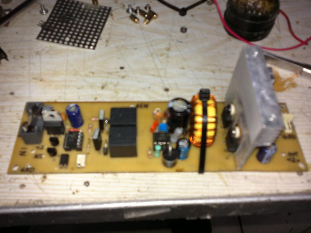

    в поисках хорошего стабилизатора была сделана штука в которой на быходе стабильные 12в + контроллер + питание для хаба 5в, все это дело помещено в корпус и успешно протестированно, но есть одна проблема, этот блок кушает от борт сети добрых 5 - 6А, я так понимаю это многовато, а сколько кушает М2 ?
    5-6 ампер в каком режиме ?
