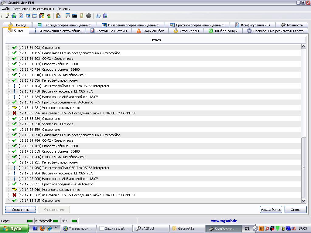

    По умолчанию Re: adapter ELM 327
    вот данные сканмастераНажмите на изображение для увеличения.
Название:	log master.JPG
    Нужно установить в настройках скорость обмена 38400
    Но судя по всему нет в адаптере нужного протокола
    устанавливал всё глухо уже нерв поднимается
    вот по поводу протокола у меня такая мысль возникала, а как этот протокол туда в паять
  8. #18
    Это сложный вопрос, нужно найти прошивку с этим протоколом и прошить.
    ну для начала надо узнать какие протоколы есть в моём адаптаре может нужный есть может другая проблема есть.
