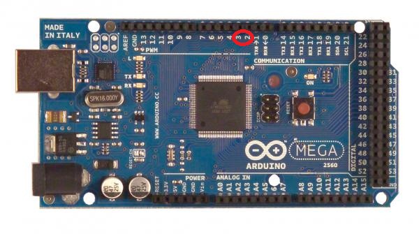

    По умолчанию Re: Управление внешними устройствами с Arduino при помощи СМС
    Chip, подскажи пожалуйста. На Ардуино Мега, куда подключать RX и TX или нужно ли менять pin в твоем скетче:

  7. #17
    Подключить нужно к D2, D3
    Я не могу найти на плате эти пины. У меня там есть RX0,RX1,RX2,RX3 и TX0,TX1,TX2,TX3.
    Liliput 629 GL, Intel Atom N230 1.6, HDD 200 GB, ОЗУ 2GB, Globalsat GT-100.
  9. #19
    У тебя что за Мега?
    Пины отметил
    Да. Такая мега.
    По этому счкетчу, Тх телефона мы подключаем к D0, a Rx к D1?
    А потом через Serial Monitor тестить AT командами?
    Скетч для прямого подключения к пинам RX(D0) и TX(D1)
