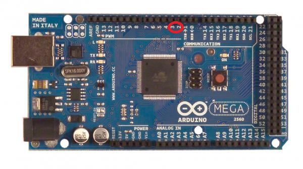

    Здравствуйте. Есть набор: Arduino Mega 2560+Siemens S55.
    Как телефон подключить к Ардуинке, я разобрался.
    Имеется 3 светодиода (красный, желтый, зеленый)
    Хочу :
    Отправил СМС (к примеру "ОN RED" (ON YELLOW or ON GREEN) и Ардуина их включает. При этом, шлет обратную СМС об успешном (не успешном) выполнении задания.
    Тоже самое и с выключением.
    Как это реализовать?
