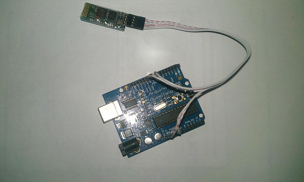

    Куплен вот такой модуль.
    Судя по описанию он предназначен для работы в режиме Slave, т.е. не может быть инициатором соединения что в общем то мне и не требуется.
    Подключаем к ардуино следующим образом -
    VCC к +3.3V (можно и к +5V)
    GND к GND
    Tx к 9 конт
    Rx к 8 конт

    После подачи питания на модуле замигает светодиод - модуль в режиме ожидания и может принимать AT-команды.
