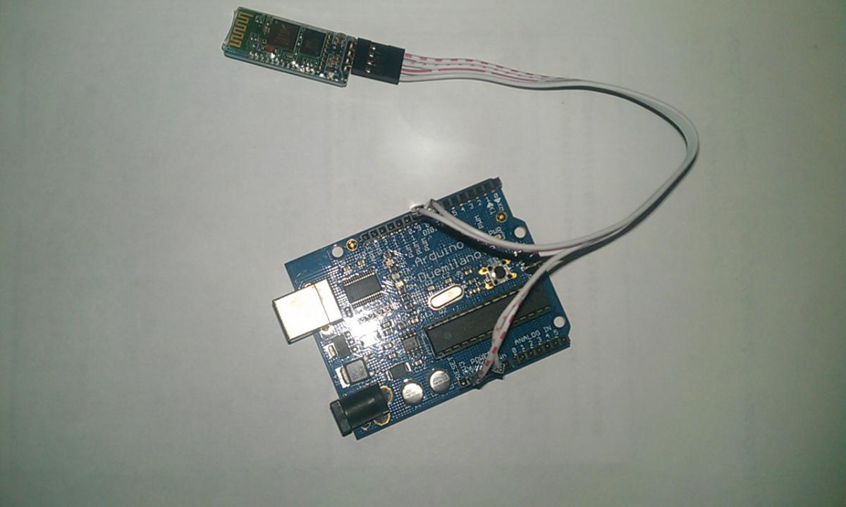

    Куплен вот такой модуль.
    Судя по описанию он предназначен для работы в режиме Slave, т.е. не может быть инициатором соединения что в общем то мне и не требуется.
    Подключаем к ардуино следующим образом -
    VCC к +3.3V (можно и к +5V)
    GND к GND
    Tx к 9 конт
    Rx к 8 конт

    После подачи питания на модуле замигает светодиод - модуль в режиме ожидания и может принимать AT-команды.
    Вот набор этих команд:
    AT - ответ OK - проверка связи по посл. порту
    AT+BAUDx - ответ OKxxxxxxxx - изменение скорости
    где BAUD может принимать следующие значения:
    1 - 1200bps
    2 - 2400bps
    3 - 4800bps
    4 - 9600bps
    5 - 19200bps
    6 - 38400bps
    7 - 57600bps
    8 - 115200bps
    9 - 230400bps
    A - 460800bps
    B - 921600bps
    C - 1382400bps
    AT+NAMExxxxxx ответ OKsetname - изменение имени устройства
    AT+PINxxxx ответ OKsetPIN - изменение пароля (PIN кода)
    Для проверки и конфигурирования заливаем в ардуину первый скетч из темы USB UART мост из Arduino. Не закрывая IDE, откроем терминал, установим в нем скорость 9600 (установленную в модуле по умолчанию), шлем команду AT и получаем радостное ОК.
    Теперь пробуем изменить скорость на 57600 командой AT+BAUD7, получаем OK57600. Изменяем скорость в терминале и еще раз проверяем AT. Заодно поменяем и название - AT+NAMEBTdev
    Теперь переходим к этапу установления соединения с компом (у меня стоит XP).
    Идем в Панель управления - Устройства Bluetooth. Выбираем Добавить, после поиска устройств кликаем на наш BTdev, вводим ключ доступа "1234" (или тот что вы установите на модуле) и Далее.
    Таким образом будет создана пара сопряженных устройств - наш модуль и комп. Теперь в свойствах подключенного устройства смотрим номер виртуального порта (если не стоит галочка на "Последовательный порт...", ее нужно поставить).
    Далее загружаем любую терминальную программу, устанавливаем соответствующий порт и скорость. Если все верно, то на модуле светодиод загорится постоянно - соединение установлено, можно обмениваться данными из терминальных программ.
    Для демонстрации работы прилагаю простой скетч, управляющий светодиодом на ардуино. Посылка 1 включает светодиод, 0 - выключает, * - мигающий режим.
