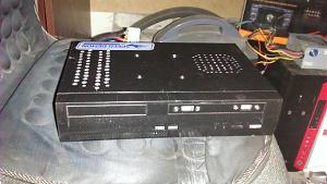

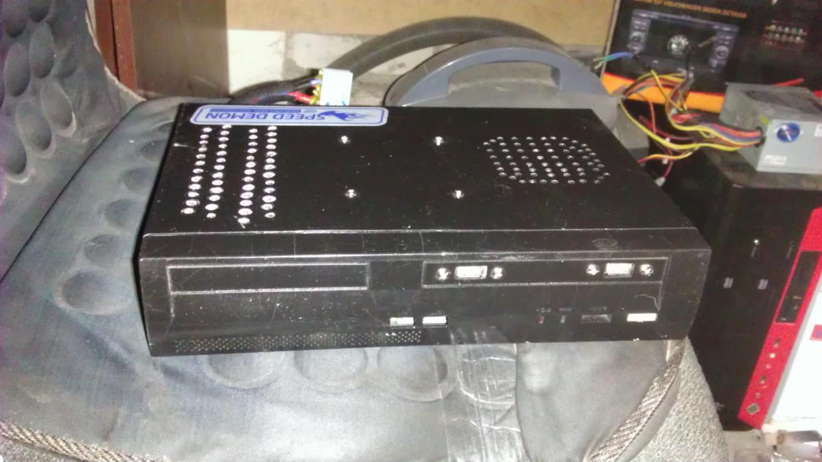

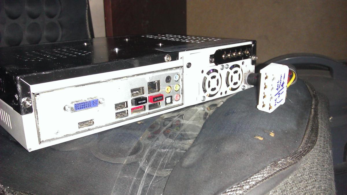

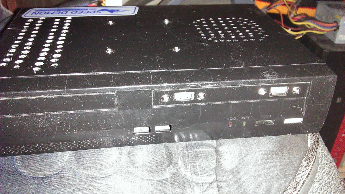

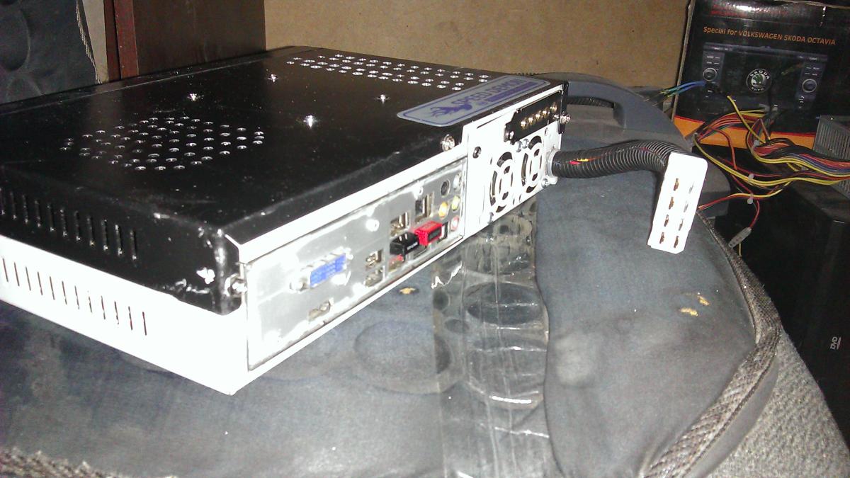

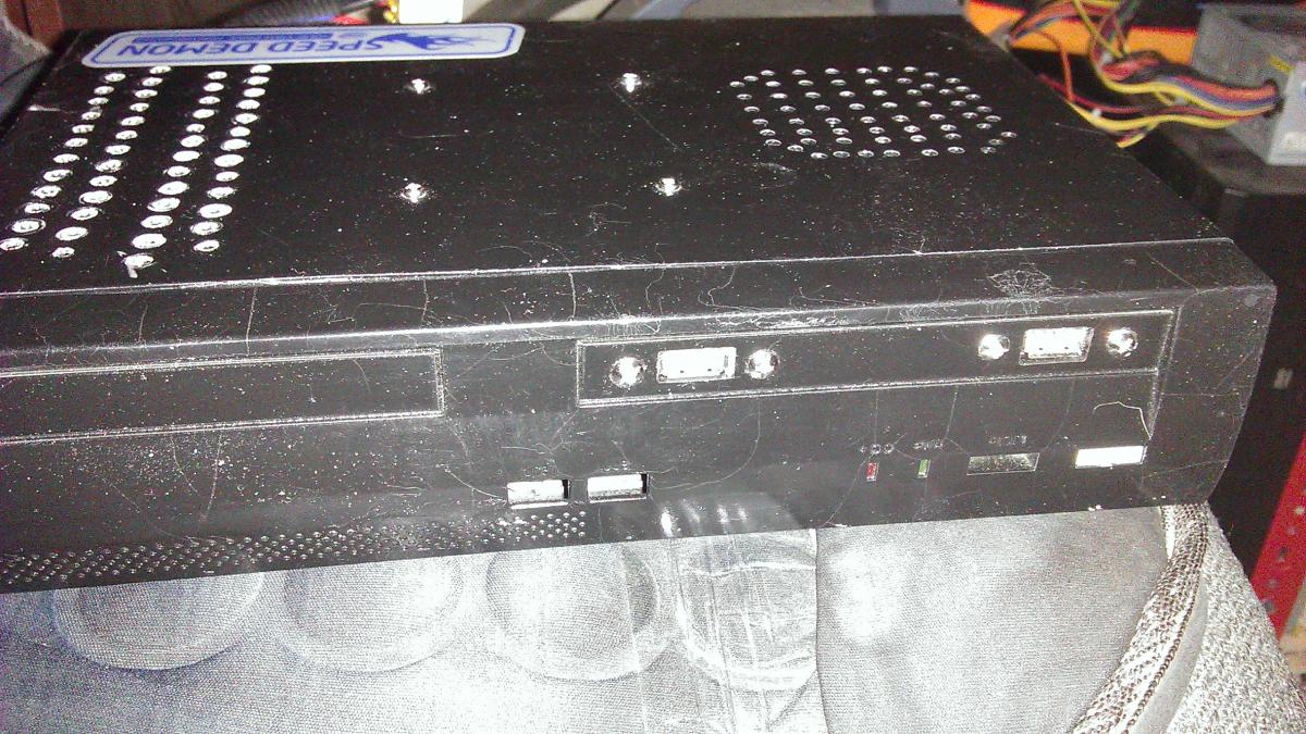

    Сейчас из гаража пришел. Дырок понасверлил в крышке корпуса над звуковой - греется она сильно. Ну и зафоткал заодно.

    Ногами уже запинал его, поцарапанный весь... да и пофиг на него ))
