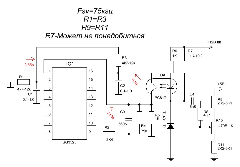

    Уже который день пытаюсь сделать гальваническую развязку для обратной связи (пока для 5В канала), пользуюсь классическими схемами на PC817 и TL431 (вариант со стабилитроном тоже пробовал), различные варианты обвязки выдранных с интернета, в результате дают помеху которую никак убрать не могу, нет той линейности как в оригинале с резистором. До 2х вольт пульсаций на выходе после дросселя, в некоторых случаях появлялся треск трансформатора, короче полная лажа.
    Народ помогите расчетать ОС, может есть какие нибудь наработки у кого?
    Есть самый простой вариант - опто-резистор, но срок службы 1000-10000 часов
    Сам по себе БП работает отлично, но разделять земли на практике оказалось просто необходимо!

    2 Krock А можно увидеть полную схему Ваших "изысков" с опторазвязкой? А то какие-то помехи, пульсации после дроселя в 2В!!!(А как себя чуствуют выходные элекролиты?) 3525 м\с своеобразная, хотя и дубовая, кстати чуствительная к разводке ПП.... А так что тут посоветовать? Почитать АП-ноты производителей там все есть. Оригинальную плату нужно будет переразводить.О опторезисторах забудьте.

    2 Alex, да в этом то и вся соль толковых апнотов для 3525 нет, даташит для нее очень скудный.
    вариант 1
    обвязка выдрана отсюда
    напряжение на выходе в пределах 5-6В, пульсации попробую сегодня сфоткать
    ЗЫ. Надеюсь на вашу помощь, как только все заработает так как надо, напишу ФАК по сборке.

    Смотри вот примерно так... Но опять-же- Какая точно м\с, какие емкости фильтров, как намотан тр-р и самое главное-КАКОЙ МОНТАЖ т.к.при неудачном монтаже 3525 (как и многие другие мс) такие кренделя выписывает закачаешся
