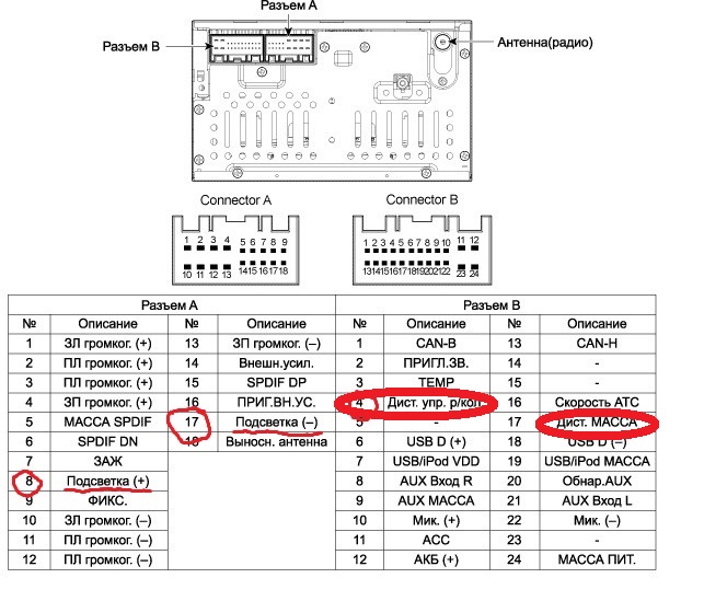

    По умолчанию Re: Адаптер рулевых кнопок.
    Уважаемые гуру,
    Подскажите как производится подключение JoyStick в моем случае
    Т.е. необходимо подключить управление кнопками с руля, а также уровнем яркости подсветки дисплея.
    Последний раз редактировалось Den1ska; 25.09.2011 в 23:17.
  5. #215
    Проверь сначала тестером , понажимай кнопки и посмотри меняются ли сопротивления
