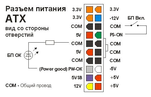

    Помогите разобраться. Купил данный блок:
    - не дает на выходе напряжение при подаче "+" на J3. (перемычка com > ps on стоит), напряжение появляется только со всеми вставленными джамперами
    - при 12.4В на входе, 11.6В на выходе, соответственно не хватает для работы HDD? Так должно быть?
    Спасибо.
  5. #225
    По умолчанию Re: M2-ITX
    Что за перемычка com > ps
    Чем напряжение измеряешь?
  6. #226
    20.07.2009
    214
    Перемычка отсюда http://www.compcar.ru/forum/attachme...8&d=1241348617
    Меряю цифровым тестером, и реально HDD не пишет при заглушенном моторе. Используется без компьютера, с видеорегистратором без обратной связи.
    Последний раз редактировалось Евгений В.; 08.09.2009 в 23:44.
  7. #227
    С перемычкой com > ps я не понял, если комп в машине то зачем перемычка?
    Судя по симптомам ты подключил БП к аккумулятору тонкими проводами и на них идет просадка напряжения со срабатыванием защиты.
  8. #228
    20.07.2009
    214
    Нет, в машине нет компьютера.
    Установлен видеорегистратор тупо требующий питания строго +12 Вольт, потребляет 1.7Ампера. Провода сечением 2х1,5мм2 длиной меньше метра.
    Защита не срабатывает.
    Заведенный мотор - на АКБ 14.0 Вольт на выходе БП 12.0 Вольт,
    глушу мотор - на АКБ 12.4 Вольт на выходе БП 11.6 Вольт.
  9. #229
