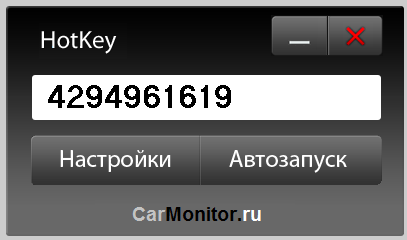

1-Программа при запуске прячется в трей и если устройство не подключено то перечеркивает иконку в трее красными линиями.
2-Программа запустится даже без подключенного устройства, после подключения устройства программа начнет автоматически работать.
3-Программа работает только с устройством Joystik и не конфликтует с другими устройствами программами работающих с драйвером FTDI
Тоесть Вы можете подключить еще arduino,Pultik и другие устройства параллельно.
4-Программа имеет всего один *.exe фаил, настройки горячих клавиш осуществляются в программе.
5-Программа автоматически переключает раскладку клавиатуры в (EN) при получении команды нажатия горячих клавиш.
6-Программа автоматически прописывается(удаляется) в автозагрузку нажатием 1 кнопки.
7-Программа имеет кнопку отключения звукового сопровождения
8-При потере сигнала от USB к которому подключено устройство, программа прячется в трей и ждет когда устройство появится то есть его подключат к ПК, после появления устройства в системе программа автоматически подхватит его и продолжит работу.
9-Программа при выходе из сна производит переподключение устройства к USB порту. Для гарантированной работы устройства
10-Программа стала универсальной и имеет возможность работать с большим количеством устройств(буду выкладывать прошивки по мере возможности)
