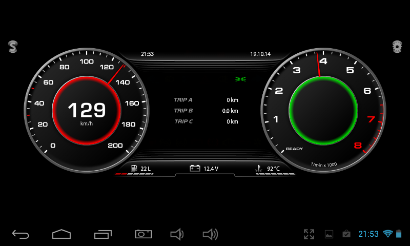

    Выкладываю бета-версию VenatorLite3

    Я ещё в раздумьях. Собрал пока макетку на esp-07 и arduino nano. Скетч из инета то еще порно. Куча ошибок и не правильно подписаны ячейки контрольных лампочек. Поправил. А так все работает. На днях докину расширители портов и можно разводить печатку.
  10. #2370
    01.01.2019
    Сейчас залит скетч от lite2 и пртложение venatorLite3.
    Все работает, кроме вольтметра, он показывает тоже что и на входе датчика температуры. С скетчем от лайт3 не стартует вообще. Нашел ?баг? Что сообщение в uart на 5 символов короче. Увеличил посылку на 5 нулей. Но все равно не стартует.
    Вобщем тоскливо дебажить скетч не зная как происходит парсинг в приложении.
    Увидеть бы кусок кода, было бы легче.
