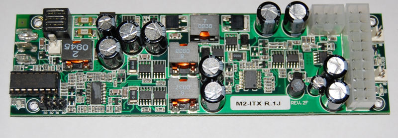

    Подскажите пожалуйста в чем может быть проблема:
    в какой-то момент блок питания перестал стартовать через 5 сек. после подачи питания.
    Т.е. при подаче питания видно как прокручивается кулер на проце, видно как загарается после этого зеленый индекатор на БП, но ничего не происходит.
    Пробовал разные режимы с джампиками - нулевой эффект, БП сам не стартует, но принудительно, если включать через J9, то все прекрасно работает....
    может что-то в биосе материнки ?
    вот такая проблема.
    P.S. БП у меня весьма странный, на нем не написано что от М2-ITX, а написано вот что:
    LB1600-7600
    LB5100195-0000 rev.1F
    но по схемотехники он один в один
  2. #242
    По умолчанию Re: M2-ITX
    А материнка какая?
    ПО симптомам похоже на то что защита срабатывает, какое сечение проводов ?
    Провода к аккумулятору на прямую подключил?
    Маркировка может быть и LB 160
    Для сравнения самого блока выложил фото M2-ITX
    А материнка какая?
    Материнка MSI Fuzzy rs 690t
    ПО симптомам похоже на то что защита срабатывает, какое сечение проводов ?Провода к аккумулятору на прямую подключил?
    Не знаю почему защита может срабатывать, не думаю, что это она, т.к. подключал не только в машине комп, но и дома - все одинаково, через адаптер на 12В.
    В машине провода от аккумулятора на прямую подключены, благо, что аккумулятор и комп в багажнике
    Все проверил в БИОСЕ - все вроде ок.
    На фото БП один в один как у меня.
    Хелп ми

  8. #248
    Если ты знаешь что проблема в чем то другом то зачем тогда спрашиваешь? Или ты думаешь что я прикалываюсь над тобой?
    Я предлагаю тебе реально исключить те варианты от которых может происходить то что происходит. А теорию переписывать я здесь не собираюсь.
    А за год могло случится куча всего, например подсохли емкости, попала глязь, вода, кислота, углерод или пыль на плату , в следствии чего могло изменится какое нибудь сопротивление или образоватся между контактами и т.д.
    Тут же не телепаты , вот по этому и предлагаю последовательные исключения.
    По поводу сечения проводов. В импульсе при старте, система может потреблять максимально много, чем тоньше провод и больше ток тем больше падение напряжения на этом проводе, если на БП подсохли немного входные емкости то компенсировать этот импульс они не смогут и просадка может достигнуть того напряжения при котором контроллер включит защиту.
    Также может проблема быть из-за материнки.
    Последний раз редактировалось Chip; 12.12.2009 в 03:35.
