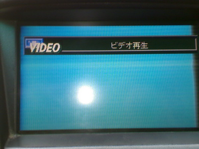

    подключил сегодня через видеовход ТВ-тюнера. Пока ничего не могу понять - кнопка видео в меню ТВ появилось, переключается, картинка вот такая:
    PAL/NTSC на ноутбуке менял - результат одинаковый.
    При загрузке Винды на мгновение проглядывает значек при загрузке. И все.
    Что ковырять, гуру, подскажите пожалуйста.
  6. #246
    По умолчанию Re: Новый адаптер AVC-LAN
    А у тебя на ноутбуке есть ТВ выход? S-Video или композит?

    26.03.2010
    210
    S-Video, да. Я переходничок купил готовый, подключил через видео вход ТВ тюнера, вчера вот получил, что на картинке, но потихоньку начинает ситуация проясняться после установки ATIшного драйвера видаокарты свежего с панелью, "на столе" поковырялся, одно плохо - все есть на экране основного монитора, а на втором мониторе только заставка рабочего стола (картинка) без ярлыков и объектов, если основным сделать штатный авто, ничегошеньки не будет видно. Сегодня попробую добиться нормального изображения, без дерганья и помех, а дальше уже буду пробовать подключать адаптер для работы тача.

  10. #250
    713
    ручник в машине
    а на втором экране чисто, это потому, что он у вас не клон, а расширение, если мышкой поведете вправо... она из вашего 1го экрана перекатится во второй
