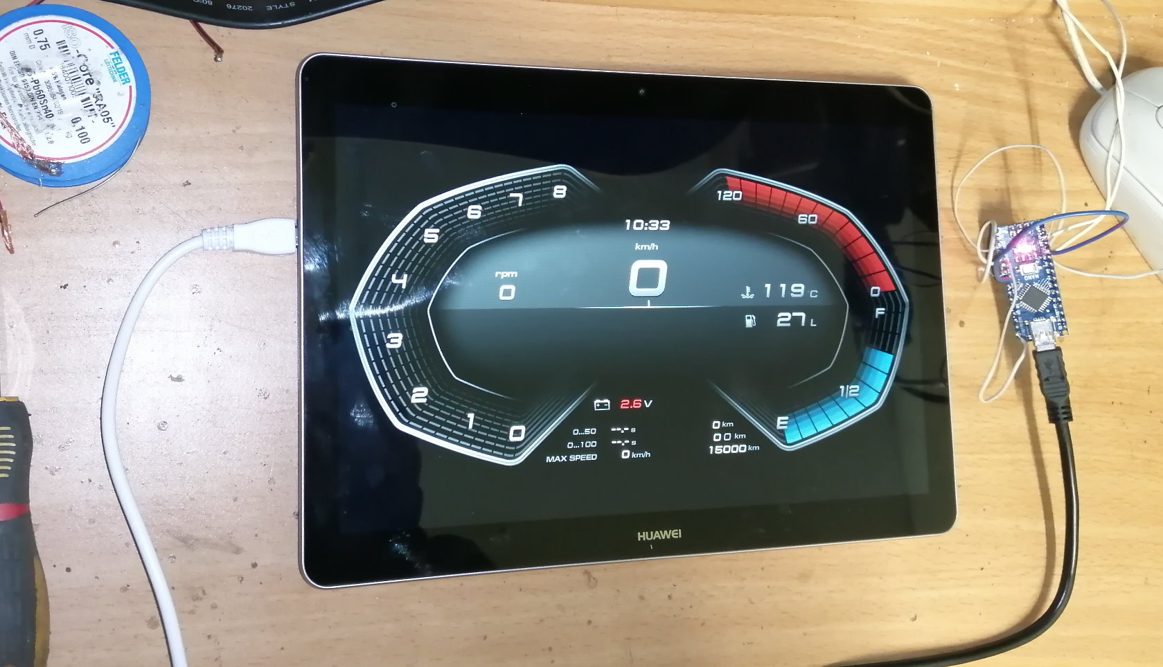

    Опробовал прямое подключение Ардуины к планшету по USB, без Wi-Fi модуля. Подключил через штатный USB разъем Ардуины Нано. B скетче прописан serial0.
    У Венатора5 в настройках только TCP соединение, поэтому поставил из маркета виртуальный мост USB Serial Port to TCP/IP Socket
    В программе добавляем TCP Server, Адрес локальный, порт 3333.
    В настройках USB: BAUD 115200, 8 BIT, 1 STOP, PARITY NONE
    В свойствах Приложения в Батарее, вкладка Запуск, снимаем Автоматическое управление и ставим Работа в фоновом режиме. Это для того, чтобы андроид не останавливал сервер.
    В настройках Венатора указываем локальный адрес или 127.0.0.1
    Работает прекрасно:
    Работает прекрасно:
    О! Вот это уже поинтересней...

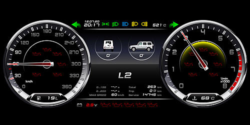

    Cвеженький скин для любителей кубиков))
