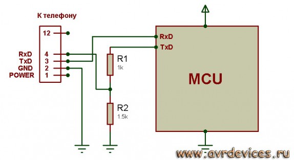

    подключал по такой схеме выводы телефона смотри под свои

    Подключил телефон через делитель. Теперь наконец-то работает Телефон->Ардуино.
