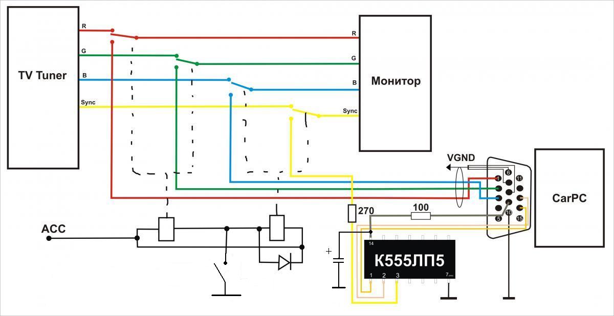

    Здравствуйте!
    Подскажите? собрал коммутатор по следующей схеме
    управление реле подключил к питанию ЛП5, теперь при включении карпс
    коммутатор переключается сам.
    микросхему поставил к1533лп5 на питание приходит 4.67 в, достаточно ли будет этого напряжения?

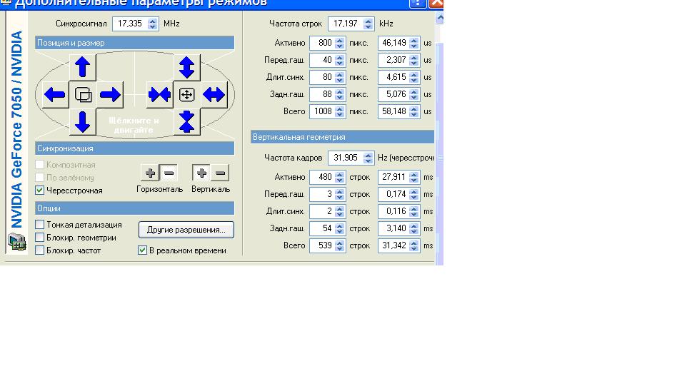

    Картинка получилась четкая, только кадры очень медленно плывут вверх или вниз, что не так

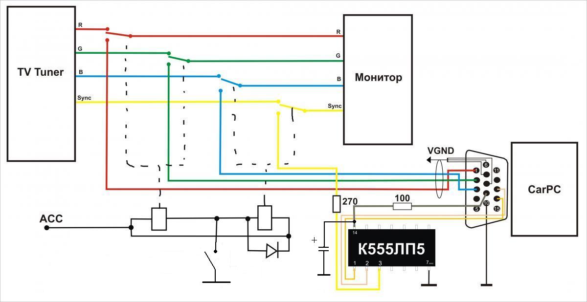

    Ну так у тебя база транзистора на +5в поключена, при появлении +5в на CarPC будет срабатывать коммутатор. Тебе нужно делать кнопку с электронной фиксацией или как на схеме ниже
