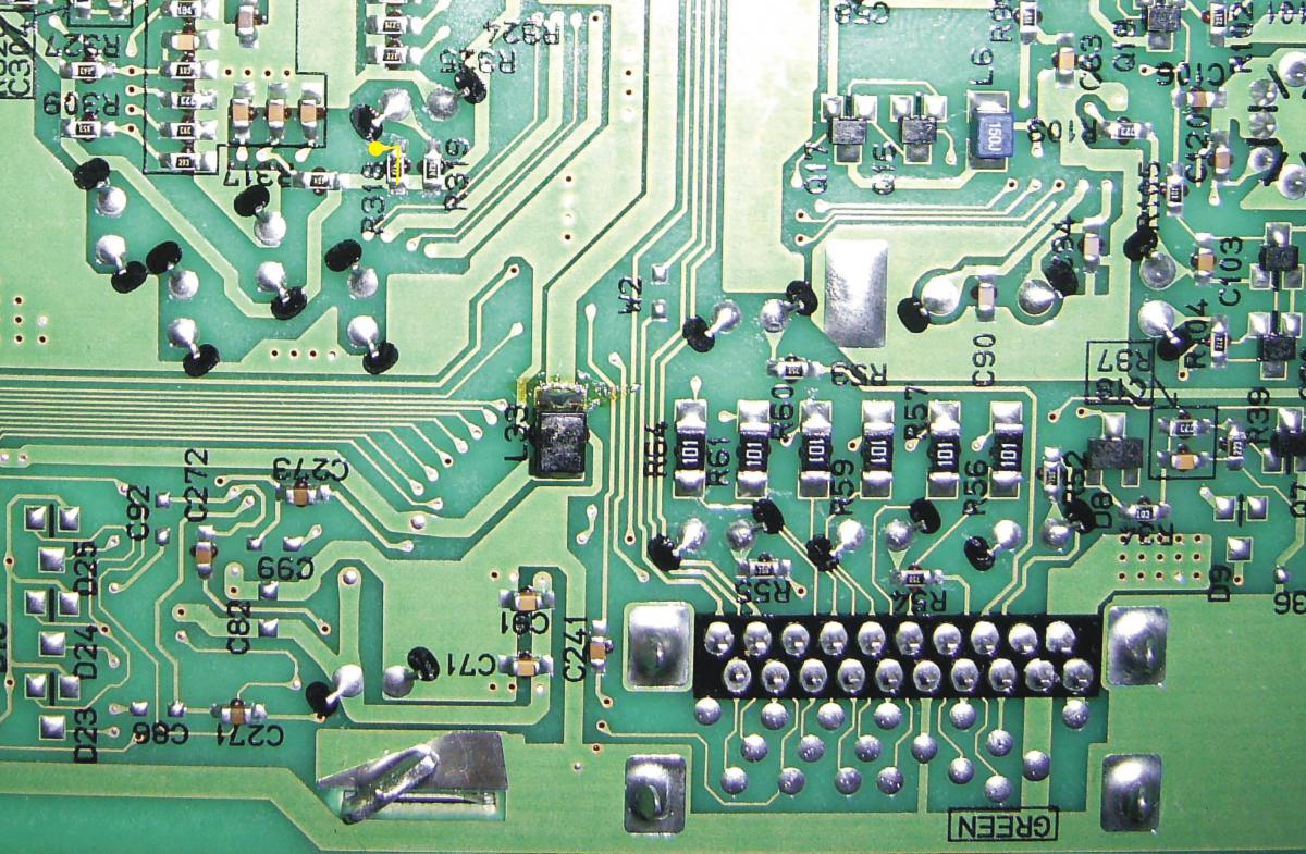

    вот так вот выглядит Sync а вот куда она дальше разбегается через все эти сопротивления не могу найти!!!!!!!!

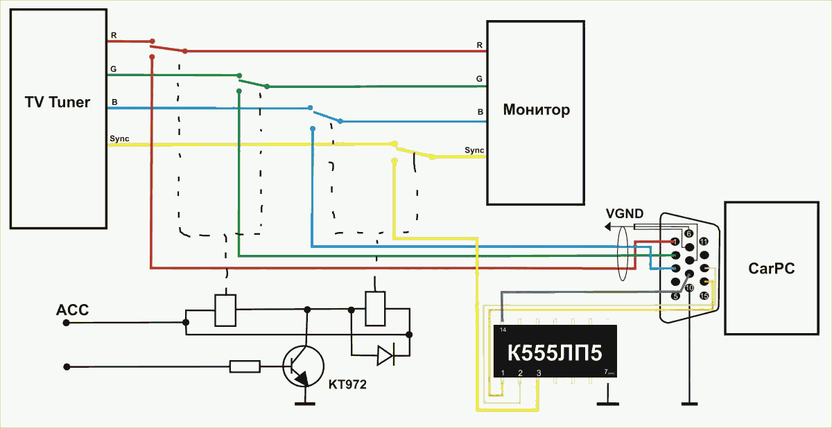

    Все верно , только питание проверь с VGA разьема, на многих видяхах не поддерживается если что с USB можно взять
    VGND(оплетку) можно только со стороны компа подсоеденить
    Последний раз редактировалось Chip; 15.03.2009 в 21:36.

    А со стороны тюнера VGND просто на землю кидать......???
  5. #255
    вообще ни куда не кидать
  6. #256
    Пользователь Аватар для Nikitos_111
    10.03.2009
    87
    231
    т.е просто экран от кабеля в котором RGB и Sync подключить к VGND. Правильно?
  7. #257
    Подключить к VGA разьему как на схеме и все
