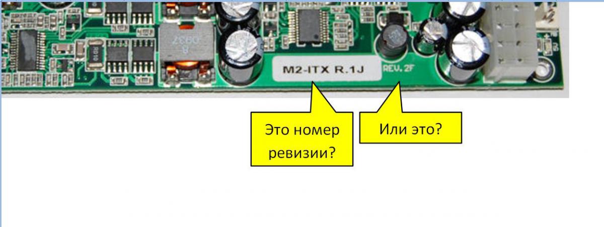

    Коллеги,
    Поясните пожалуйста, это вторая ревизия M2-ITX или первая?
    Моя стройка здесь http://forum.pccar.ru/showthread.php?t=3574
  3. #263
    По умолчанию Re: M2-ITX
    Вторая
  4. #264
    12.02.2008
    34
    235
    Спасибо Chip!
    А то сомневался, шильда то и R1 и Rev.2 есть, поди разберись.
