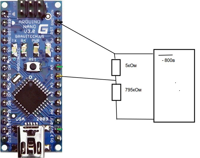

    Нужно сделать инвертор с -800 Вольт до +5 Вольт. Варианта два: такая схема через делитель напряжения: https://monosnap.com/file/X4LmbSSh5k...OqaqOsBBbBJc9A
    Кривая схема, ардуинка будет светится синим пламенем
    И такая через инвертирующий операционный усилитель: https://monosnap.com/file/DPB9wVKyai...3Yao1rH2hXtrKi
    Естественно резисторы нужно подбирать по ватности, что бы выдержали.
    Вопрос - в какой схеме точность будет выше?[/QUOTE]
    Зачем Вам ОУ . Его нужно использовать для усиления слабых значений и увеличения тем самым чувствительности
    Вот Вас схема делителя, резисторы я не рассчитывал, взял Ваши значения

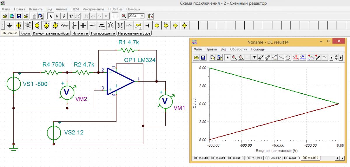

    Вот моя рабочая схема инвертора с -800 на +5 Вольт: https://monosnap.com/file/Xj5LhmloYF...zyeZZgdX2jukoF
    Питание ОУ живёт своей жизнью.
    Но мне бы хотелось получить однополярный инвертор. Пока не получается... А то что в книжках написано - не работает.

    Заработало так как мне нужно. Всем спасибо за терпение!
