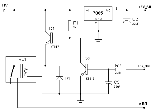

    По умолчанию Re: Mercedes ML
    По фотке твоего БП трудно что подсказать.
    Можно собрать вот такую схемку задержки включения БП.
    Резистором R2 отрегулировать нужную задержку, достаточную для того чтобы машина завелась.
  6. #26
    Пользователь Аватар для arsenius
    08.02.2008
    241
    Нашел откуда мой БП питания! Barebone комп ECS EZ-Buddie
    статья http://www.ixbt.com/mainboard/ecs-ez-buddie.shtml
    Теперь понятно почему он перезагружается! Он расчитан на +12v,без каких-либо колебаний!
