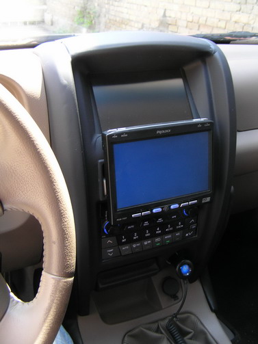

    Хорошо получилось! как подключил два монитора? мать с двумя выходами взял?

    А по подробней как моник ставил?

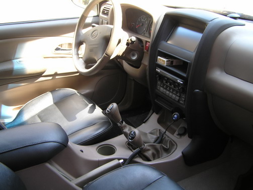

    получилось действительно классно. монитор DA-400 поставился целиком. Разбирал - матрица Хитачи, по распаковать нереально, да и незачем.Я к обратной стороне морды наклеил пластиковых кубиков и пластиной прижал весь монитор саморезами. Фоты выложу, когда буду компутер подключать.
    Просто надоело. Полгода с разобранным передком ездил. Собрал пока для вида.

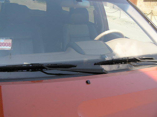

    аварийку мож увидеть на первой фотке - она вместо задних противотуманок. А задние противотуманки вместо пустышки слева.
    а воздуховоды проведены сантехническим шлангом в полку. теперь дует из полки

    тогда понятно а есть фото как все выглядело до установки?
