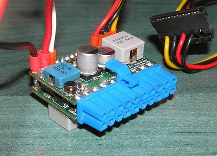

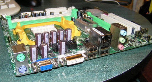

    вот она. но почемуто на плате оказалось 3 аудио-входа. теперь как сделать 4 канала+саб и вход для микрофона? (микросхема realtek alc662 - 6 каналов)
    -заказан атлон х2 брисбоне на частоте 3,2. по thg тестам вся система должна потреблять на пике не более 140 Ватт. При пиковом м3-атх 150 Ватт.
    -заказан гибкий переходник 20->20+4 pin
    пихать всё это дело буду в подлокотник вместо ченжера. по ходу дела нужно переделывать задний кронштейн

    Каналы перепрограмируются с входа на выход и на оборот , софтом идущим в комплекте . Вот как с микрофоном быть незнаю?
    Я уже свой системник собрал в корпус и софт залил, щас с монитором тыркаюсь .

    столкнулся с проблемой по матери: на коробке было написано DVI-D, хотя штекер DVI-I
    Вот что ответили в службе технической поддержки:
    Доброго времени суток! Спасибо за то, что Вы обратились в группу поддержки российских пользователей продукции Biostar.
    Разъем I, но одновременно работает один цифровой и один аналоговый выход
    Жаль пока нет проца проверить. Есть вероятность, что и Фокскон такой же
