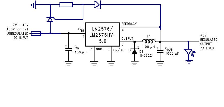

    Что-то никак не соображу как динамически сымитировать перенапряжение безглючно....

    подай сначала 5в проверь, потом подавай с шагом 0.1в пока не сработает.

    По умолчанию Re: +5в. (Хабы, КПК, Bt-GPS и т.д.)
    Создал схемку....
    (во вложении - переименовать в .DSN)
    Нифига понять не могу.
    Если включить оба источника питания и потом запустить моделирование защитная цепь отрабатывает...
    А если сначала запустить схему и потом включать источники тока то нифига не работает...
    В чем косяк?

    Вроде создал схему(в вложении реальный архив. внутри схема для Proteus) правильно срабатывающую..
    Стабилитрон на 3,9В.
    Правила:
    Запускаем моделирование
    Включаем питание от обоих источников.
    Ивеличиваем сопротивление RV1 (повышается напряжение)
    При напряжении 5,2В загорается лампочка сообщающая об открытии тиристора.
    Вилияние сопротивления RV2 (которое последоваетльно со стабилитроном) на напряжение срабатывания не замечено.
    При удалении данного резистора, не происходит выключения тиристора без обезточивания схемы (да это и не нужно)
    Думаю:
    Стабилитрон 3,9В
    резистор баластный нафик
    тиристор ток срабатывания 100мА ток коммутации >5А
    Ваши комментарии?
