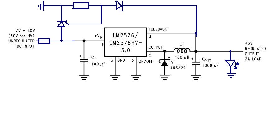

    Итак решился собрать схемку:
    подобрал компоненты для схемы
    LM2576T-5.0/NOPB TO220-5
    КУ202Е1
    1N5822, диод Шоттки (40В, 3А/80А)
    К 50-35 1000 мкФ х 16В 105°C
    КС407А, стекло
    КИ(КИГ) 3.0-100 мкГн (10%-20%)
    К 50-35 100 мкФ х 25В 105°C
    К 50-35 0.47 мкФ х 16В (имп.)
    КС456А, (1982г) металл
    С2-23 0.25 Вт, 1%, 1 кОм
    Бюджет получился 160 руб. что очень радует.
    Я нигде не ошибся с номиналами?

    По умолчанию Re: +5в. (Хабы, КПК, Bt-GPS и т.д.)
    Ты бы над самими элементами пописал номиналы, а то мне непонятно почему у тебя два стабиллитрона? КС407А, стекло и КС456А, (1982г) металл
    Так неподписанные номиналы я и не знаю... Поэтому и прошу проверить.
    Из стабилитронов один лишний лоханулся я, пока подбирал, 2 раза записал.
    Думаю оставить КС456А, у него ток стабилизации побольше (это все от моей жадности, не знаю зачем, но побольше)
    то что синим цветом защитная схема при превышении напряжения.Схему нашел на просторах инета, но на другие напряжения/силы тока, поэтому номиналов не знаю.
    Указанного стабилитрона хватит чтобы пережечь 5А предохранитель?
    Работу схемы представляю следующим образом:
    При превышении напряжения на выходе LM 5,6 В (кстати может снизить до 5,1 В (КС407Г), но не появятся ли ложные срабатывания?) открывается стабилитрон,срабатывает тиристор и выжигает предохранитель. Резистор, насколько я понял, спасает от ложных срабатываний.
    Еще вопрос, нужен конденсатор (на его роль планировался К 50-35 0.47 мкФ х 16В) парралельно сопротивлению в цепи управления стабилитроном?
    А по конденсаторам:
    100 uF равно 100 мкФ ?
    P.S. Сильно не пинайте за мой бред вслух, тяжело автослесарю в электроннике разобраться....
    Сделай.
    Резистор называется балластный, он для других целей.
    абсолютно не нужен
    А по конденсаторам:
    Таки да.
    Не отбирайте хлеб у электронщиков!!!
    Резистор 470 ом нужно ставить. Ток в цепи стабиллитрона должен быть 10мА . Сам стабиллитрон меньше чем на 5.6в не стоит ставить, замучаешся предохранитель потом менять.
    Эмм... Так и не понял какой стабилитрон выбрать.
    КС407А
    Минимальный ток стабилизации Iст.мин.,мА 1
    Максимальный ток стабилизации Iст.макс.,мА 100
    КС456А
    Минимальный ток стабилизации Iст.мин.,мА 3
    Максимальный ток стабилизации Iст.макс.,мА 167
    Напугал параметр
    Максимальное напряжение стабилизации,В 6.2
    У меня на выходе не получится 6,2В?
    По резистору:
    В схеме что я видел был 1 кОм... На что повлияет изменение в большую/меньшую сторону?
    Как я понял, увеличение сопротивления приведет к возможному росту ложных срабатываний; а уменьшение к пробитию стабилитрона, при превышении напряжения.
    Еще вопрос: Радиатор на ЛМ-ку нужен?
    Блин, поршня, кардан и карбюратор как то проще понимаются....
    Используй лучше КС456А
    При использовании сопротивления 470 ом ток будет 10мА, скорее всего его будет тоже не достаточно потому что ток открывания тирристора помоему 20мА, хотя могу и ошибаться давно я эти тиристоры не юзал
    Мдя....
    КУ 202 Е1
    Отпирающий ток (10В) от 100 мА.
    Максимальный ток в открытом состоянии 10 А.
    Имхо резюк не нужен...максимум (160 мА) что может дать стабилитрон пройдет через управляющую цепь тиристора..
    Нашел импортный тиристор.
    10TTS08
    Макс. среднее за период значение тока в открытом состоянии Iос.ср.макс.,А: 6.5
    Макс. кратковременный импульсный ток в открытом состоянии Iкр.макс.,А: 10
    Макс. напр. в открытом состоянии Uос.макс.,В: 1.15
    Наименьший постоянный ток управления, необходимый для включения тиристора Iу.от.мин.,А: 0.02
    Отпирающее напряжение управления,соответствующее минимальному постоянному отпирающему току Uу.от.,В: 1.2
    У отечественных ток открытия больше 100 мА.
    Нашел стабилитрон 1N4734A
    Номинальное напряжение стабилизации,В: 5.6
    Максимальное напряжение стабилизации,В: 5.88
    Максимальный ток стабилизации Iст.макс.,мА: 162
    И еще один стабилитрон Д815А
    Минимальное напряжение стабилизации,В 5
    Номинальное напряжение стабилизации,В 5.6
    Минимальный ток стабилизации Iст.мин.,мА 50
    Максимальный ток стабилизации Iст.макс.,мА 1400
    Запутался в номиналах окончательно.
    На выходных попробую EWB скачать и потестить...
    Последний раз редактировалось Tohin; 05.09.2008 в 13:14. Причина: Обещал.
    Ищи оптрон, на нем проще сделать и стабиллитрон не нужен.
    Цитата Сообщение от Chip
    Ищи оптрон, на нем проще сделать.
    Кто это такие? И как на них делается?
    Их вместо тиристора или вместо стабилитрона?
