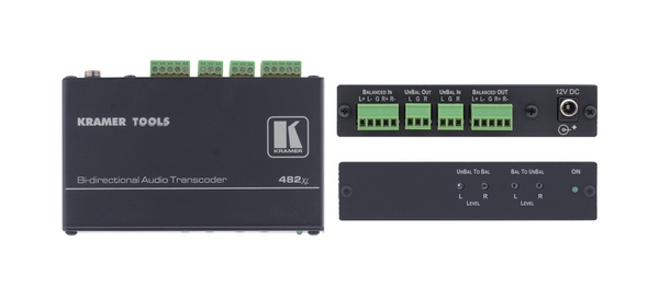

    А вот этот вариант не устроит?

    Прибор впринципе неплохой, но Ц Е Н А нереальная!!!
    Входы 1 аудио стерео несимметричный, до 26 В/27 кОм, разъемы RCA. 1 аудио стерео симметричный, до 25 В/18 кОм, клеммные модульные разъемы. Выходы 1 аудио стерео симметричный, до 26 В/50 Ом, клеммные модульные разъемы. 1 аудио стерео несимметричный, до 25 В/100 Ом, разъемы RCA.
    Тип входа Закрытый.
    Полоса пропускания видеосигнала 50 кГц на уровне –3 дБ.
    Отношение сигнал/шум 82 дБ (симметричный к несимметричному), без нагрузки.
    Диапазон усиления От –13 до +5,2 дБ (несимметричный к симметричному), от –51 до +6 дБ (симметричный к несимметричному) с кнопкой переключения.
    Коэффициент гармоник 0,013%.
    2-я гармоника 0,001%.
    Источник питания 12 В, 150 мA.
    Масса 0,3 кг.
    Габариты (Ш * Г * В) 12 х 7,5 х 2,5 см.
    Опции Адаптеры RK-T1, RK-T3 для установки в стандартную 19” стойку.
    Аксессуары Источник питания, монтажный комплект.
    Мне кажется преобразователь аудио сигнала несимметричного в симметричный не может стоить таких денег, еслиб он еще и видео транскодировал PAL-NTSC, то возможно былобы оправданно тратить такие деньги.

    Цена везде СИЛЬНО завышена. Вообще он стоит 4200 руб.

    Ну это поменьше чем я увидел почти в два раза, но всё равно это дорого.
    На микросхеме MAX4297 можно собрать подобный прибор и характеристики будут впечатляющие. И стоимость готового прибора будет до 500 рублей.

    Да я и не спорю!!! С Kramer я работаю почти ежедневно. Приборы высокого класса. Звук (и видео тоже) преобразуют изумительно. Кстати, правда не в тему, у них есть классные приборы для передачи HD-видео на расстояния до 1200 метров, высокая помехозащищенность. Пробовали использовать их в автобусе, работают идеально.
