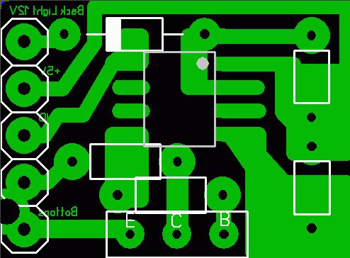

    Подключил с лампочкой. Теперь когда лампочка не горит (на входе пика 0) - идет постоянное переключение входов по кругу. А когда лампочка горит(на входе пика 1) - ничего не происходит.
    Видимо пик прошил неправильно. Попробую еще раз и отвечу "да" на вопрос программатора о замене RETLW...

    Попробовал - ничего не изменилось...
    Единственное радует, что при включении лампочки всегда включается один и тот же вход (то есть за время выключенной лампочки происходит количество переключений кратное трём)
    Также попробовал вторую прошивку - 1+3 - все то же самое, только количество переключений кратное четырём

    Кажется понял в чем дело. Я сбросил значения FUSES OPTIONS по умолчанию и прошил еще раз - логика работы изменилась:
    Теперь при включении лампочки - входы переключаются 3 раза и останавливаются.
    А при выключении - ничего не происходит.
    Изначально fuses выглядели так:
    А по умолчанию выставились так:
    А как должно быть?

    Господа, посоветуйте мне что-нибудь
    У меня по прежнему когда задний вход не включен (на входе пика 0) - идет постоянное переключение входов по кругу. А когда включен(на входе пика 1) - ничего не происходит
  10. #30
    По умолчанию Re: Самодельный активатор входа монитора для задней камеры
    Незнаю что за фигня, прошивка рабочая и провереная 100%
