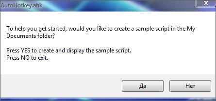

    Удалил. Теперь если оставить скрипт в АВОТОЗАГРУЗКЕ, при перезагрузке компа, выскакивает блокнот с текстом скрипта - закрываю, запускаю СГ и болт.
    Ты это, если надоел, не стесняйся, забей!
    А это что? Выскакивает при запуске.

    По умолчанию Re: Примеры ahk-скриптов
    Тээээкс....
    1. Если выскакивает блокнот, значит, на факте твой скрипт называется cityguide.ahk.txt. Включи показ расширений файлов и исправь эт дело.
    2. Это, насколько я понимаю, выскакивает недобитая где-то ссылка на файл autohotkey.ahk. Поищи где.
