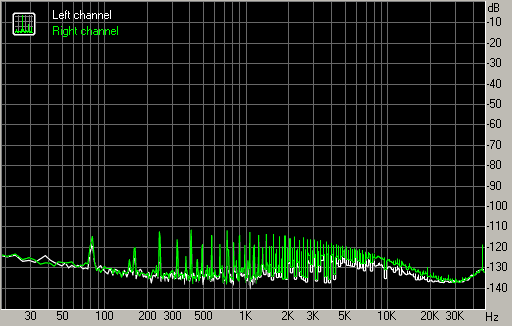

    По умолчанию Не все PSU одинаково полезны... для звука.
    Приехал ко мне наконец-то PicoPSU-90. Почему именно этот, и почему без "мозгов" - на то есть свои причины, которые заслуживают отдельной темы. Но про это не сейчас.
    Вобщем, эксперементировали мы именно с этим источником.
    Конечно штучка замечательная. Маленькая, хорошо сделанная, тихая. Но первые восторги прошли после того, как померила я свою звуковую карточку с новым БП. Цепляю спектры шума с этим блоком питания и с обычным, левокитайским сетевым БП.
    Мне, вообше-то это не так важно, так как звук я собираюсь с карпутера снимать через S/PDIF, но если ставить PCI-ную звуковуху... Есть повод задуматься.
