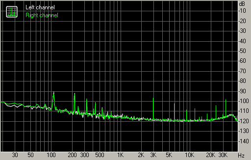

    По умолчанию Не все PSU одинаково полезны... для звука.
    Приехал ко мне наконец-то PicoPSU-90. Почему именно этот, и почему без "мозгов" - на то есть свои причины, которые заслуживают отдельной темы. Но про это не сейчас.
    Вобщем, эксперементировали мы именно с этим источником.
    Конечно штучка замечательная. Маленькая, хорошо сделанная, тихая. Но первые восторги прошли после того, как померила я свою звуковую карточку с новым БП. Цепляю спектры шума с этим блоком питания и с обычным, левокитайским сетевым БП.
    Мне, вообше-то это не так важно, так как звук я собираюсь с карпутера снимать через S/PDIF, но если ставить PCI-ную звуковуху... Есть повод задуматься.

    Одно дело догадываться, а другое видеть наглядные картинки...
    Кстати, для встроенного звука это не критично. Вот, те же графики для интегрированного аудио.

    Что это за программа для измерения, и каков принцип ее работы?
    RMAA. Стандарт де-факто для аудиоизмерений. Почитать про нее можно на ее сайте.

    Цитата Сообщение от MibMib Посмотреть сообщение
    Мдя , шо я могу сказать ?!! - картинки надо еще и понимать
    У меня с пониманием проблем нет. Надеюсь и у вас тоже.
    уровень -100дБ и ниже - о чем нибудь говорит ? " вах какие страшные картинки - блок гавно !" - так не пайдет - нужно сперва сообразить чо на картинках нарисовано и как это будет слышаться...... а по сути никак это не будет слышаться - вам даже самый заядлый аудиофил ничего там не услышит
    Никогда не говори никогда...
    Вот именно поэтому в народе так крепко убеждение, что компьютер не может служить источником звука в приличной системе. А почему - от такого наплевательского отношения к компонентам. Блок питания ухудшает динамический диапазон хорошей аудиокарты на 10дБ - а наплевать, все равно никто не услышит! Подход "радиолюбителя", в ругательном понимании этого слова.
    А может мне этот компьютер нужен для акустических измерений? А?
    ЗЫ Интересно, почему такая агрессия? Или ваше изделие тоже небезгрешно в смысле помех?
    Самая полезная в хозяйстве вешь - правильный муж...

    Вот именно поэтому и существуют акустические кабеля из бескислородной меди па 1000$ - для "аудиофилов -полубогов" это пять !
    Блок питания никак не может ухудшать динамический диапазон , бо последний определяется разрядностью ЦАП и кодеком, как цап запитан и из чего он нарезает сигнал(референсное напряжение) - это уже на совести разработчика аудиокарты, про кодек - я думаю не нужно объяснять! Хотя пожалуй стоит - запишите cd болванку ( именно цд) на разных частотах дескритезации , затем вставьте ее в навороченный cd проигрыватель - и снимите с него характеристики, даже своей же рмаа - вот тогда , вам станет понятно , почему обычный компьютер не может служить источником звука в приличной системе ( если мы говорим о качестве CD) - это только програмная часть , про такирование ацп - точно так же на какой частоте шуршит- на "классической" ? - вряд ли !
    Чтоб путанницы не было - вы тогда уж объясните сами народу , что изображено на графиках которые вы приложили ? - бо у меня создается впечталение что вы не понимаете что это такое.
    *подсказка в виде вопроса : Почмеу у вас линия( где нет пичков) не уходит до -140 дБ*
    Ну и все таки ради интереса выложите наконец значения THD с обычным блоком и с PICO PSU
    п.с. Я не агрессивный - эт я еще добрый пока :-P Просто без понимания базовых принципов строения БП, цапов и снятия показаний - нельзя ставить ацкий диагноз. А для аудиоизмерений существует спец. аппаратура, все прочее -примерное приблежение и РМАА в том числе, как бы лестно о ней не отзывались- мы с ней сталкивались и сразу же отказались от использования - программа бредит откровенно - против "железных" не попрет!!!
    Ну а откуда там пички ?-так это боян древний!!! -ток звуку он никак не мешает, это стопроцентно. а для своих измерений , коль уж нравится вам юзать это барахло-рмаа - используйте вычитание ПФ - благо в рмаа эта функция есть - и буит вам "КАРТИНКА" того что меряете
    А то " есть уменя ребята картинка - блок гавно!" - а чо за картинка - многие и не поняли ! Ну обясните нам - чож мы не понимаем ?-чойт за картинки то вообще - чо они показывают и чего там за децибелы ? - чтоб мы начали врубать и могли обсудить- гавно пико псу или не очень
    Последний раз редактировалось MibMib; 30.01.2009 в 14:47.
