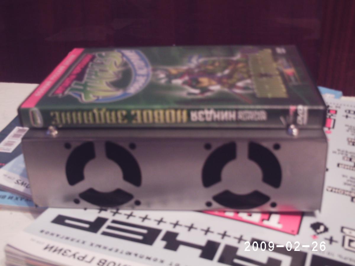

    Сделали пробный вариант корпуса. Вроде ничего получилось.
    Будут внесены изменения. Корпус станет универсальным для всех плат этого формата. Размеры постараюсь оставить те же (185Х185Х55).

    892
    По умолчанию Re: Корпус для INTEL D945GCLF
    Фотки с блоком питания и креплением жесткого диска выложу позже.
    Крепление матери собираюсь сделать без стоек. Так как на рисунке. То есть штамповать углубления.

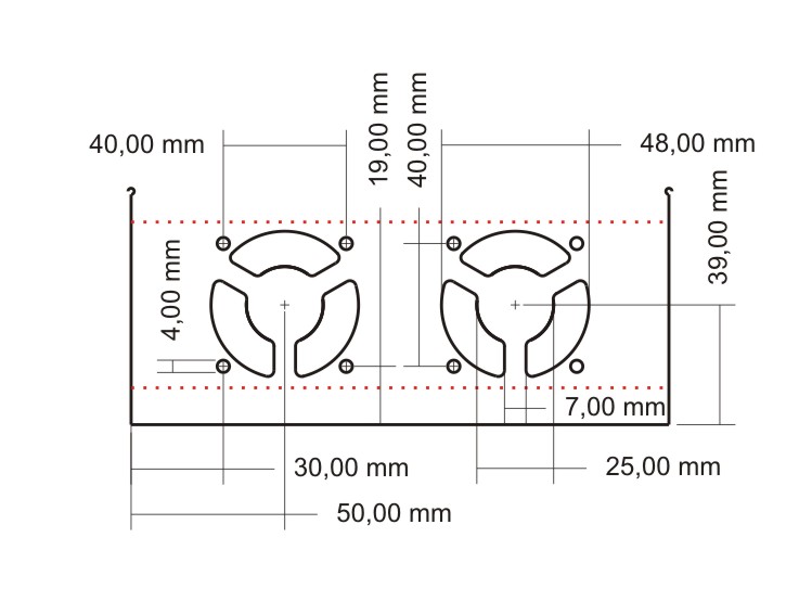

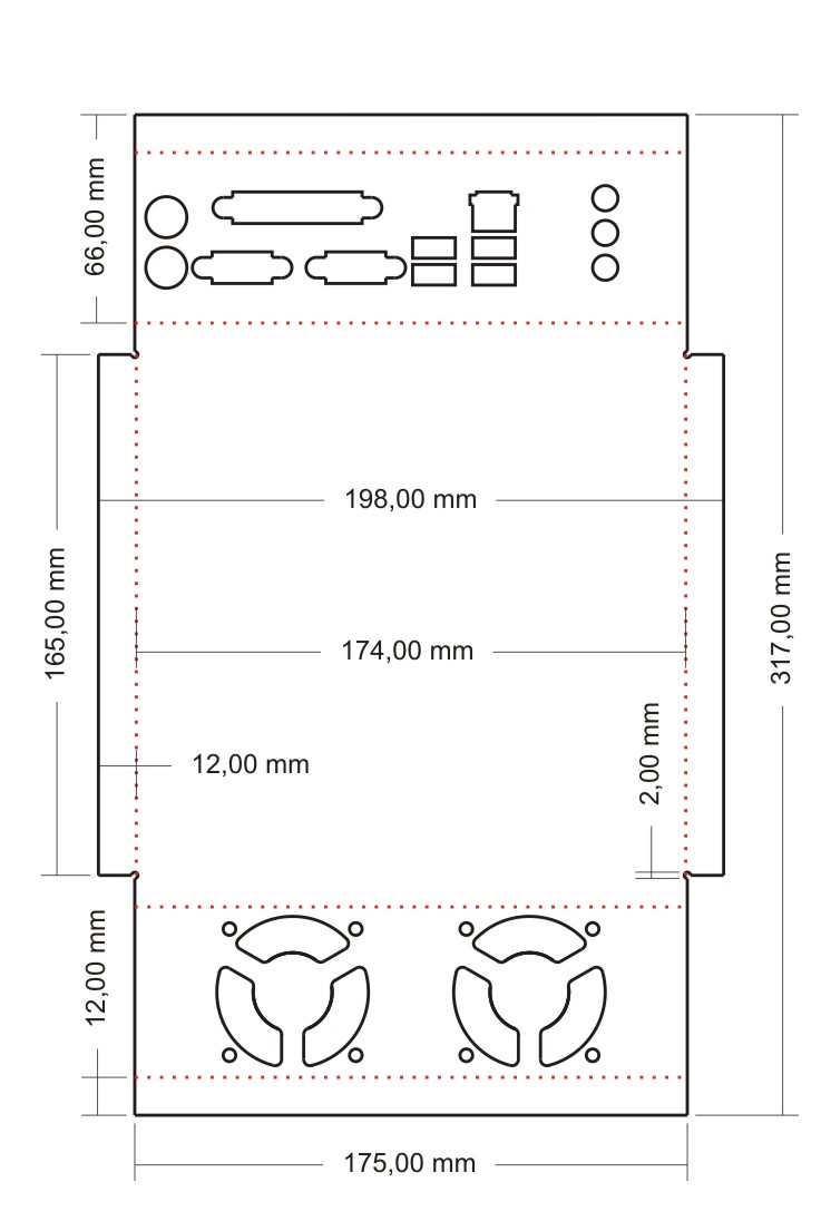

    Продолжения скорее всего не будет. Окончательный вариант чертежа корпуса у меня выглядит так:
ID:	5663   Нажмите на изображение для увеличения.
  9. #29
    20.10.2008
    110
    244
    Дырок под процессорный вентилятор хватает этих для нормального обдува?
    И жалко, что под разъемы материнки сплошной проем. В первых версиях были прорези под монитор-USB и т.п(в этом случае при перегибе кабеля монитора нет усилия на мат. плату).
    А каково назначения дырок сзади?
    1. вентилятор
    2.3. - под планки usb?
    4. ?
    Последний раз редактировалось shust; 12.09.2009 в 20:30.
  10. #30
    892
    Да. Более чем.
    Зато эта версия универсальна. Под любую материнскую плату. В разъем вставляется планка.
    1. вентилятор
    4. ?
    1. Да. Размером 50Х50Х10.
    2,3. Да.
    4. Под разъем питания.
