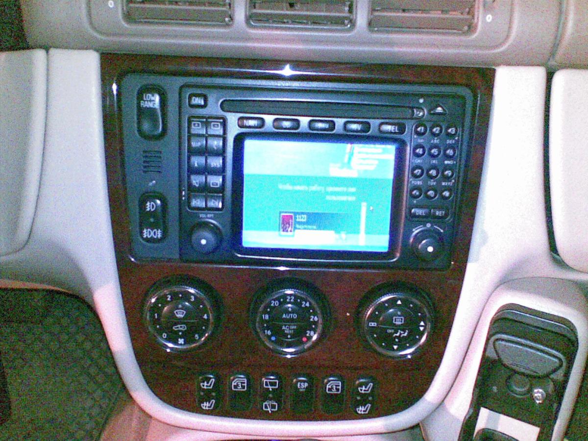

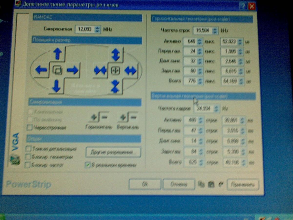

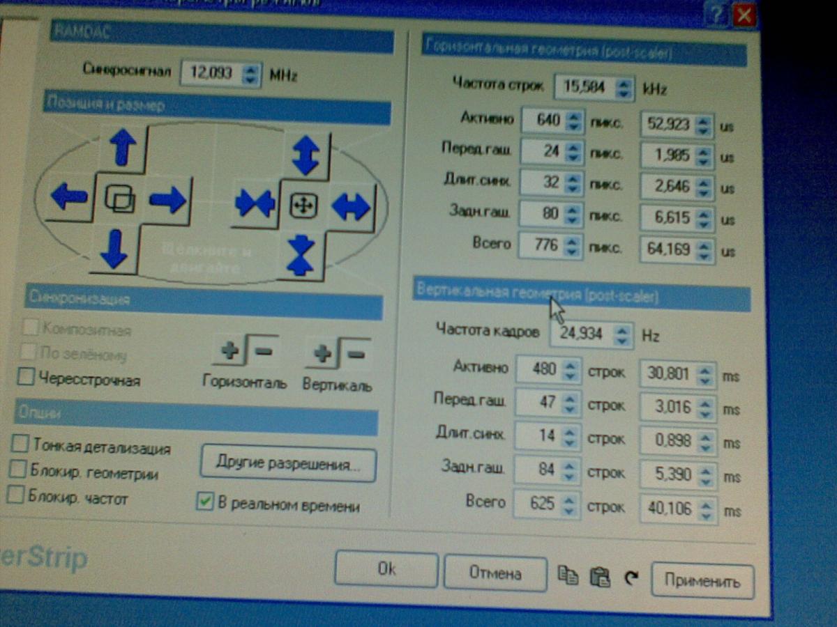

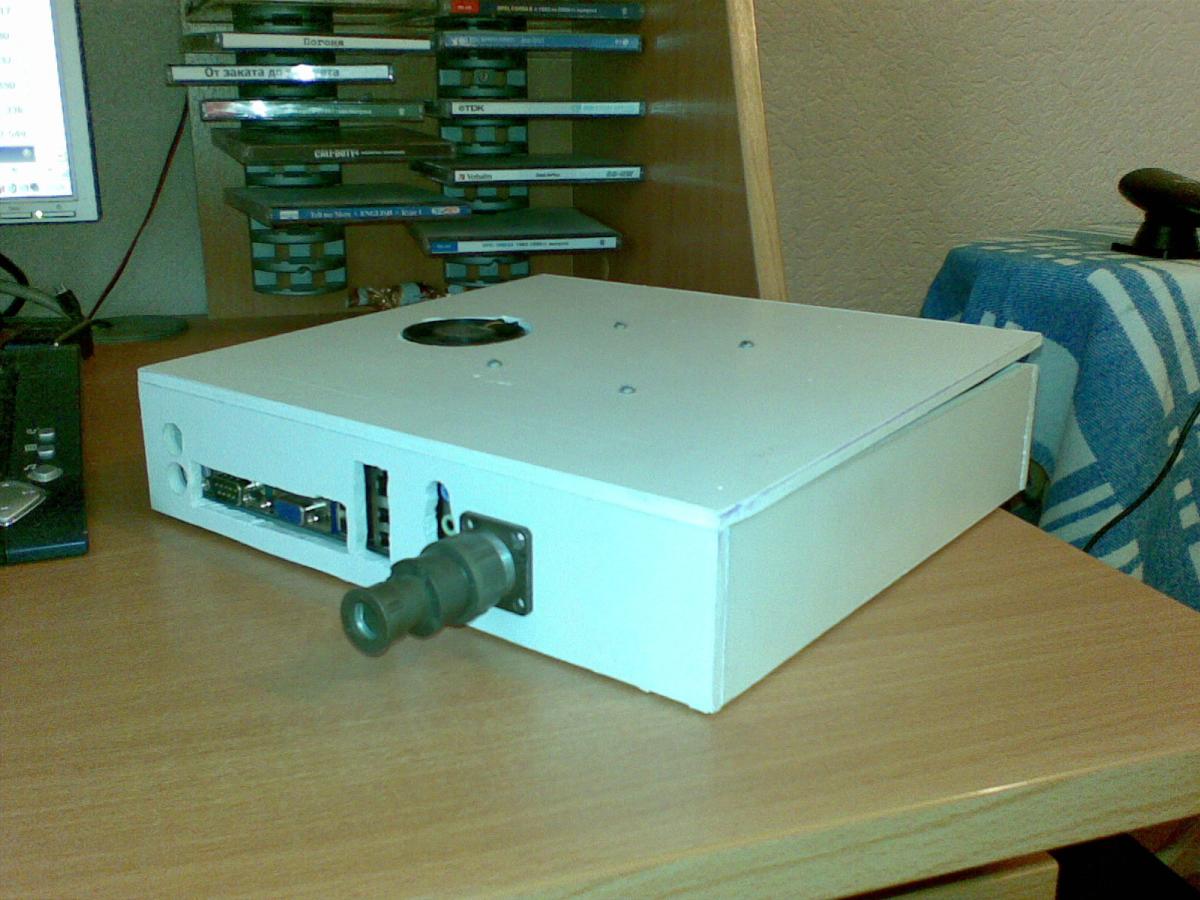

    Подключил видео в штатный Команд по композиту. В принципе все работает нормально. Сейчас озадачился сменой материнки, и соответственно корпуса. Решил использовать материнскую плату mATX, с уже вшитым видео на борту. Контроллер SiS. Соответственно никакого композита на нем нету. Изготовил видеокабель, со всеми прописанными здесь рекомендациями. Замешал сопротивлениями синхру с 13-й и 14-й ног, вывел РГБ. Установил на двух компах RAdmin, PowerStrip. Подключил все. Настраивал часа три, и пробовал с одного компа сигнал брать и с другого, там где карта стоит Nvidia. Самое лучшее чего удалось добиться, на фотках. Уважаемые гуру, подскажите пожалуйста, что не так? Может кабель неправильно распаял?
    На контроллере Sis правда неактивна опция чересстрочнойразвертки, но на Nvidia она активна, результат тот же.
    На экране изображение стабильно, но по середине как бы темная полоса широкая полуается. На что она указывает?
    Спасибо.
