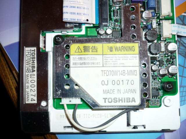

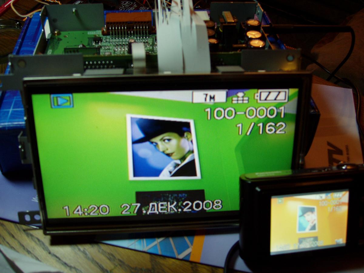

    У меня сам экран(стекло) как упоминалось выше «Toshiba TFD70W14B-MM4», не сам монитор в сборе, (сама матрица- правильное название или нет, поправьте), у меня даташит на TFD58W30MM слегка модернизированный, но распиновка один в один. Сделал я себе следующее подал видеосигнал прямо на 1 ногу, оплетка естественно на массу, затем через обычный переключатель 16 нога (от экрана) отключаем от разъема борт. компа, т.е откл. активациию RGB 5V и одновременно активировали AV режим, картинка идет сразу, но! без синхронизации- надо 16 ногу перекинуть на 15 ногу т.е на массу, все! Появилась синхронизация. Активация RGB т.е бортового компа в обратной последовательности. 5,6,7 нога это RGB компа. Да и еще я отключил 19 ногу. Только вот осталось разобраться с переключением в режим PAL 17 нога (нет цвета) и сделать задержку на вкл. камеры заднего вида 2-3сек. Даташит я выкладывал на этой ветке http://www.compcar.ru/forum/showthre...t=1474&page=14

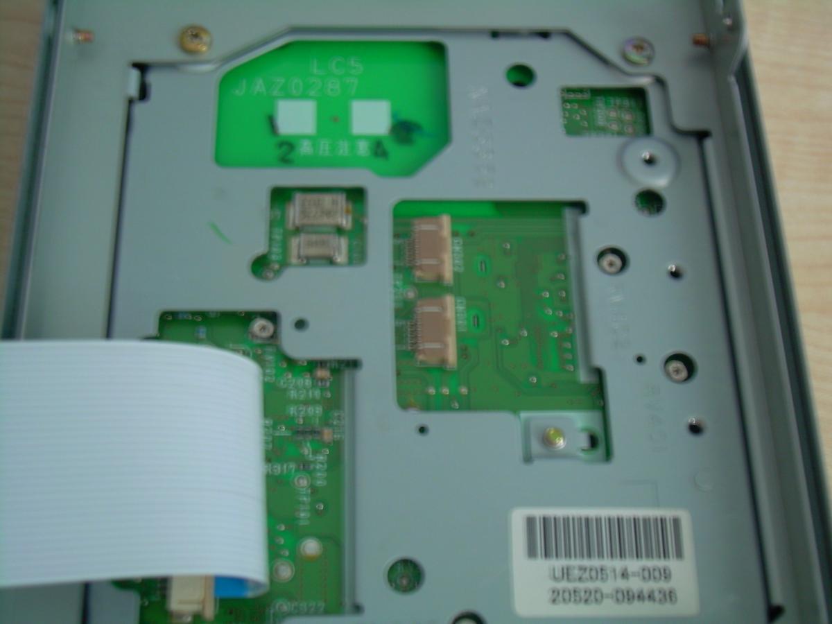

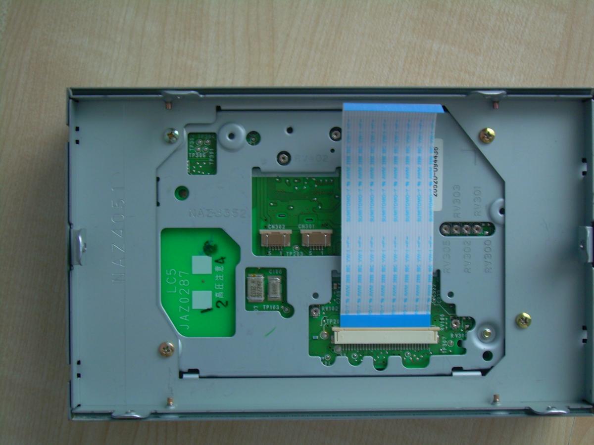

    Кто подскажет разобрал монитор где данные на экран(стекло) что бы найти даташит.
ID:	3161   Нажмите на изображение для увеличения.

    По умолчанию Re: NISSAN PRIMERA Помогите найти видеовход
    Откручивай дальше кожух.
